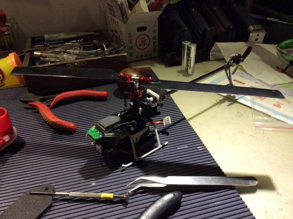

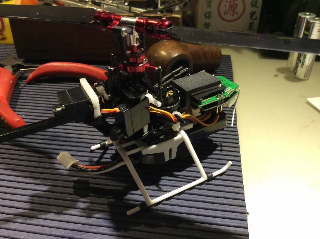

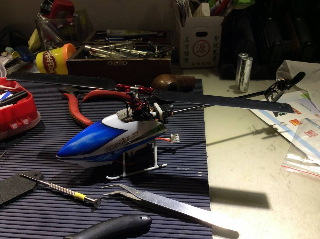

為了避免150機板惡夢一直縈繞小弟也試著用100S機板流用一下
用一些備料組了隻HCP977DFC

發表於 2015年5月26日 04:18 PM | 顯示全部樓層
johnniechang 發表於 2015年5月23日 09:14 AM
用一些備料組了隻HCP977DFC
請問是用HCP100S的主機板+電變直上到 Trex150DFC嗎?
機板及兩個無刷馬達都是HCP100S的伺服機是977的解析度比直線機好很多改小插座可以直接用前右的要改線反向 由於150伺服機是前二後一配置跟HCP的前一後二不同加上陀螺儀修正不能調成反向會導致升降補償相反馬上倒所以  詳情 回復 發表於 2015年5月27日 12:02 PM
發表於 2015年5月27日 12:02 PM | 顯示全部樓層
CHIACHING 發表於 2015年5月26日 04:18 PM
機板及兩個無刷馬達都是HCP100S
伺服機是977的解析度比直線機好很多
改小插座可以直接用
前右的要改線反向
由於150伺服機是前二後一配置
HCP的前一後二不同
加上陀螺儀修正不能調成反向
會導致升降補償相反馬上倒
所以只能上下反裝板子讓俯仰軸轉180
結果是尾舵也要反向
所以變成整組旋翼要反轉成逆時針….
雖然改完後可以飛但談不上有啥特殊的性能
不像100S沉穩有力或是150可快可慢
加上這板子震動大有時會發瘋(最新版的歐)
150DFC想要改板子還是算了吧
