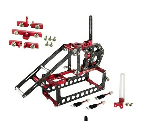

請教 S 大,
您的 130X 似乎是用 標準舵機不是線性舵機,請問機身是用什麼廠牌的?
能夠安裝標準舵機?(藍箭??)
謝謝

Microheli 与 Rackonheli都有可以支持标准舵机的130x机身,两款我都有:RKH的机身更加轻便,但是改用250齿轮需要磨机柱; Microheli的机身用250齿轮几乎不用改, 而且可以同时支持直线舵机与标准舵机(可以用标准舵机应该也不会考虑直线舵机吧,我就从来没买过130x的直线舵机,全是用蓝剑或者DS37)
RKH: SKU: 130X454-R
http://www.rakonheli.com/cnc-mai ... e-130x.html?color=3
MH:
www.microheli.com
