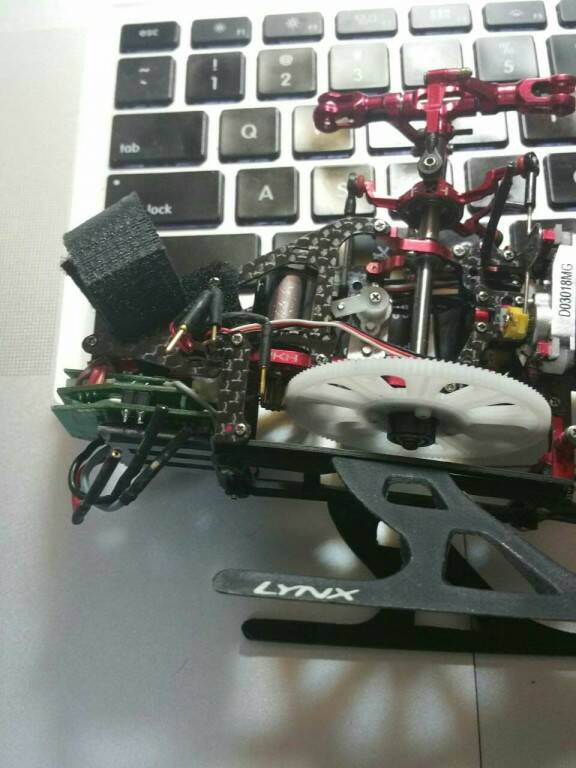

TREX 250 再折騰

我新買的 130x 已停飛了,請問你的 130x 如何改 ...
很简单的
1)找一套hcp100s三轴替换掉130x的三轴。
2)电调可以用hcp100s的,也可以用两个blheli电调,前者体积小一些,更容易塞进130x前机腹
3)hcp100s的尾管与130x的尾管尺寸一样,所以只要去掉130x的伞齿,尾波箱直接换成130x的尾电机座
4)hcp100s的舵机线序与常见线序不同,需要将舵机左右两边的线序交换,也就是中间的正极线不动,两边的信号线与负极线调换一下位置
5) 如果用130x的直线舵机,不需要在遥控上调整舵机反向;如果像我一样用的是标准舵机,前方(elev)与左侧(对尾看)舵机需要在遥控设置为反向。
遥控的设置跟hcp100s一样,完成之后跟hcp100s一样好飞,而且动力更强,稳定性更好。
小鸡用尾轴传实际上是自找麻烦,享受不到尾轴传太多的好处。

請問大大,改100s尾無刷,獎是否也用100s的尾獎?謝謝  詳情 回復 發表於 2015年4月25日 08:39 PM
是的,尾电机座、尾电机、尾桨全套用hcp100s的,便宜兼锁尾好  詳情 回復 發表於 2015年4月26日 11:01 AM
