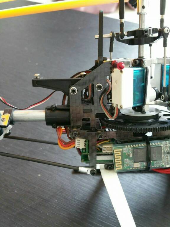

不错,刚好我最近也重新折腾了250, 不过是用180cfx的机身与250的主体组合, 皮带版与轴传版都有了,优点是:重量跟180cfx一样,全重大约190g; 控制系统用K8, 经济实惠,性能也优于blade的三轴;皮带直驱,三轴、大齿盘全部是飞跃250的,零件便宜。缺点是: 需要自己设计碳纤侧板,浪费大量脑力,只适合自娱自乐。 分享一下
皮带版(旧版用的是ep200的尾巴,新版重新画了碳纤侧板,已经可以用完整的250尾巴)
皮带版
皮带版
皮带版
皮带版
皮带版
皮带版
轴传版(跟皮带版是同一套自己设计的碳纤侧板,尾巴是180cfx的)
轴传版
轴传版
轴传版
轴传版
轴传版
轴传版

改进了碳纤侧板,就可以用完整的250尾巴(由于皮带采用ep200的直驱而不是250的二级皮带轮,尾管缩短到跟ep200一样),这样采用8mm尾管可以避免皮带摩擦尾管的问题,飞行成本也进一步降低。[attachimg]1235430[/attac  詳情 回復 發表於 2015年4月21日 07:01 PM
大大好手藝,可惜我沒有180CFX, 250倒是有2隻,有副翼皮傳和沒副翼軸傳各一, 只能將就這樣子了. 當初看有人將180cfx改上了250DFC臂, 對岸又有人將250減至起飛重量288g, 所以才想將手邊閒置很久的250拿出來整理一番.  詳情 回復 發表於 2015年4月21日 12:57 PM

用200mm x 250mm x  1mm的碳纤板,淘宝上找人加工,连邮费才135, 可以弄出5件侧板(可以装出2套飞机), 比买180cfx的原装侧板便宜多了。
