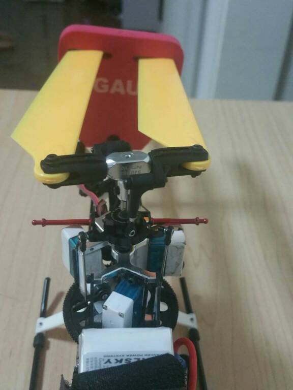

TREX 250 再折騰

能否請教一下,250腳架四個孔,前後,及左右,孔對孔的距離各是多少? ...
拿一般尺量了一下,約是長69mm,寬29mm.
給您參考.

是ES9051,飛了十來趟似乎還可以.

dc59 發表於 2015年4月21日 08:24 AM
請教T大,
尾舵機是如何安裝的???
有現成的改裝尾舵機座嗎?
trex250 DFC套裝版 舊電變款式,
當年因為BEC會導致舵機亂跳所以電變換成了BL35p,重量高達26Xg.
只換了ccpm舵機,K8三軸加小衛星,其他維持原廠樣式,
尾舵機還是DS425,剛換上DS420又減了1.5g,
尾舵機似乎減的不夠多.
先前的折騰是3GX和尾皮傳.

suvsuvsuv 發表於 2015年4月21日 09:46 AM
不错,刚好我最近也重新折腾了250, 不过是用180cfx的机身与250的主体组合, 皮带版与轴传版都有了,优点是 ...
大大好手藝,可惜我沒有180CFX,
250倒是有2隻,有副翼皮傳和沒副翼軸傳各一,
只能將就這樣子了.
當初看有人將180cfx改上了250DFC臂,
對岸又有人將250減至起飛重量288g,
所以才想將手邊閒置很久的250拿出來整理一番.

不是亚拓不用心,250是10年前的设计,180cfx吸取了ep200/250的设计经验,肯定是比250要好很多的。 只是blade的东西都有共同的缺点:原厂的飞机不改装就不好飞(例如180需要升级固件才能消除金鱼尾,尾管固定不好会转  詳情 回復 發表於 2015年4月21日 07:10 PM
改进了碳纤侧板,就可以用完整的250尾巴(由于皮带采用ep200的直驱而不是250的二级皮带轮,尾管缩短到跟ep200一样),这样采用8mm尾管可以避免皮带摩擦尾管的问题,飞行成本也进一步降低。 180-250beltv2-2.jpg
下图依次是130x, 180轴传版,180皮带版,250的对比. 180轴传版比130x长了1cm, 180皮带版比180轴传版长了1.5cm, 250比180皮带版长了2.5cm.  詳情 回復 發表於 2015年4月21日 07:43 PM

tripleA 發表於 2015年4月21日 12:57 PM
大大好手藝,可惜我沒有180CFX,
只能將就這樣子了.
只是blade的东西都有共同的缺点:原厂的飞机不改装就不好飞(例如180需要升级固件才能消除金鱼尾,尾管固定不好会转动,尾轴驱动杆易碎);配件非常贵(blade的原厂件比亚拓250贵,blade的副厂件比飞越250贵)。所以180跟130x类似,销量并不好(淘宝上查一下销售180cfx的成交量就一目了然了)
把v120、250稍微改装并不比130x/180cfx差,因此也没有必要去羡慕180cfx,
當年250有副翼版可以說是小雞的機械加工的極限, 那時一堆人搞不定是因為零件太小太脆弱. 改成了3軸DFC時,搭配的電裝卻是整死了一票支持者, 2A的BEC顯然是臨界堪用而已,當時對岸的論壇也是哀鴻遍野, 卻不見官方有甚  詳情 回復 發表於 2015年4月21日 07:32 PM
