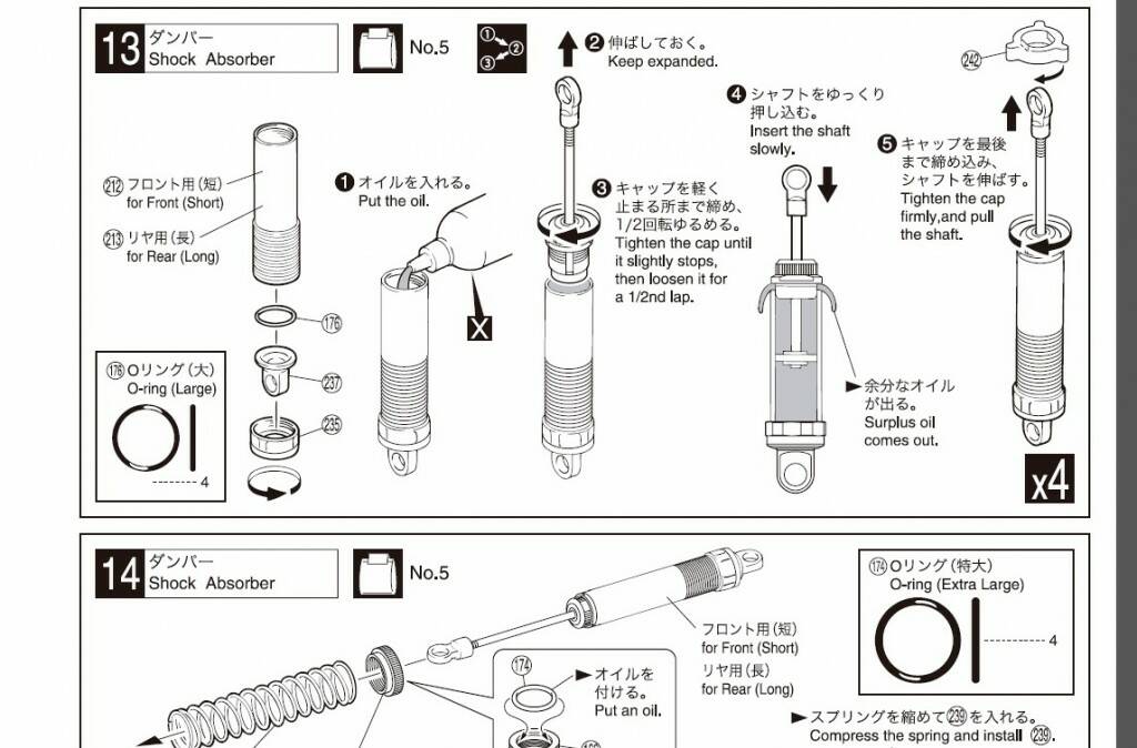

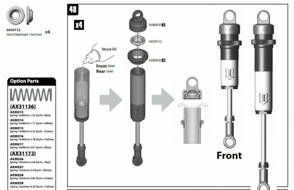

發表於 2015年6月6日 05:28 PM | 顯示全部樓層
比較了一下身邊的車子的避震器,結果發現設計上各有不同,也不一定是誰好誰壞的問題~XD
(KYOSHO LAZER ZX5-SP 1/10)
(AXIAL YETI 1/10)
不過基本上小弟對於他們的動作形式等等事完全沒有什麼感覺的~
就應該是說差異在組裝上,有氣室的需要多費點心安裝到兩隻避震器在沒有安裝彈簧的形況之下,回彈力相同這樣...XD
