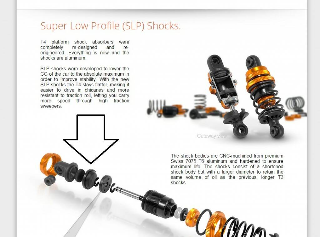

發表於 2015年4月14日 08:41 PM | 顯示全部樓層
xray T4'15 平跑 有氣室
這車 很高級
