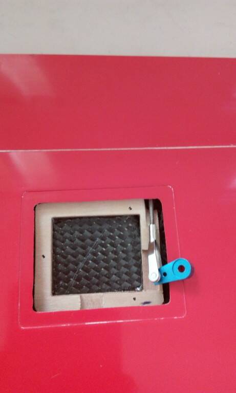

先貼上tomcat機翼的servo horn
要注意蓋子能否蓋上,這一點若沒有弄好,會很麻煩!

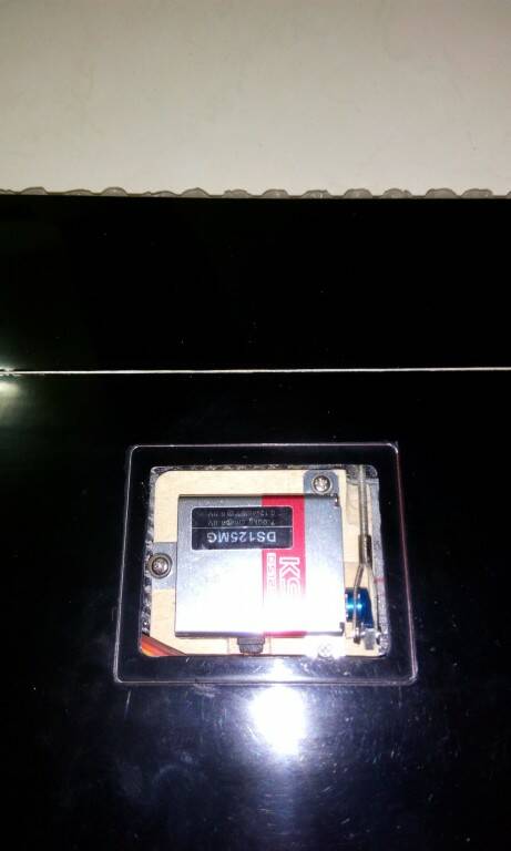

發表於 2015年4月14日 03:27 PM | 顯示全部樓層
servo的螺絲鎖點儘量居中可免另須開孔
flap 上的施工也不能馬虎!一樣以能蓋上蓋子為要領!

發表於 2015年4月14日 03:31 PM | 顯示全部樓層
6pin的插頭要露出頭來.
機翼伺服機蓋要能平整蓋上.
這是flap蓋
這是副翼蓋

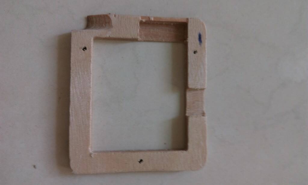

進度更新,預裝似服器及拉桿,看到木底座有做研磨嗎,讓拉桿不會卡到
另外底座大致上往左邊靠齊,讓拉桿與似服機擺臂不歪斜
襟翼擺臂有做約35度角度,並把行程加大到135%, 讓其做butterfly時可盡量下擺 另外提醒,拉桿頭最後用尖嘴鉗再夾緊,以防開口鬆脫
