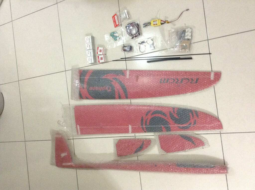

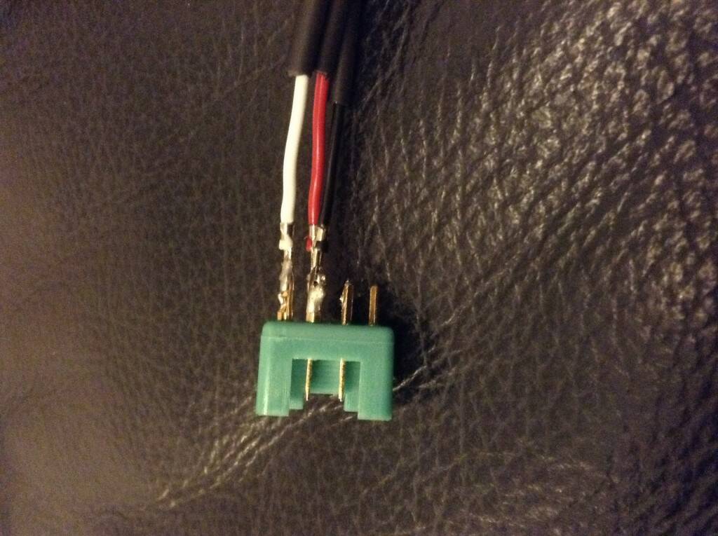

本日進度
MPX接頭與伺服器延長線連接
原以為要把伺服器延長線的蕊線直接焊在MPX接頭,焊接技術不好的我,想了就頭大
沒想到延長線的接頭正好可以密合MPX接頭,所以我只把一些延長線接頭的鐵片挑掉
讓其可以有露出的區域,之後再用焊錫固定既可,焊好後用手拉一拉,確定有牢固
熱縮套用2mm的

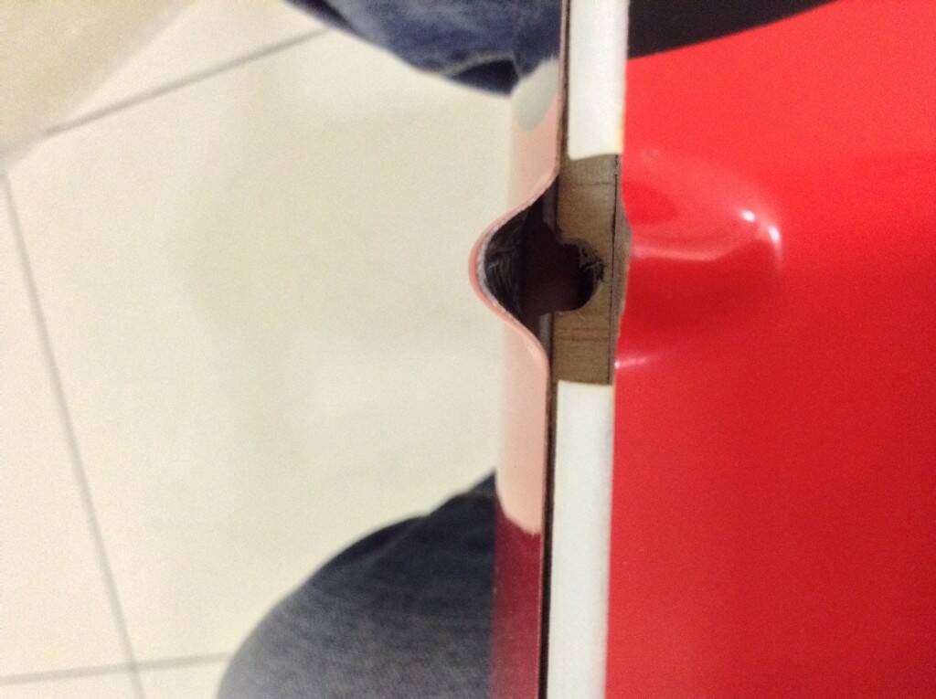

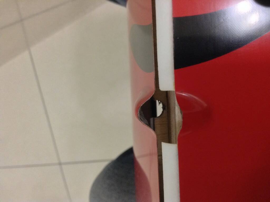

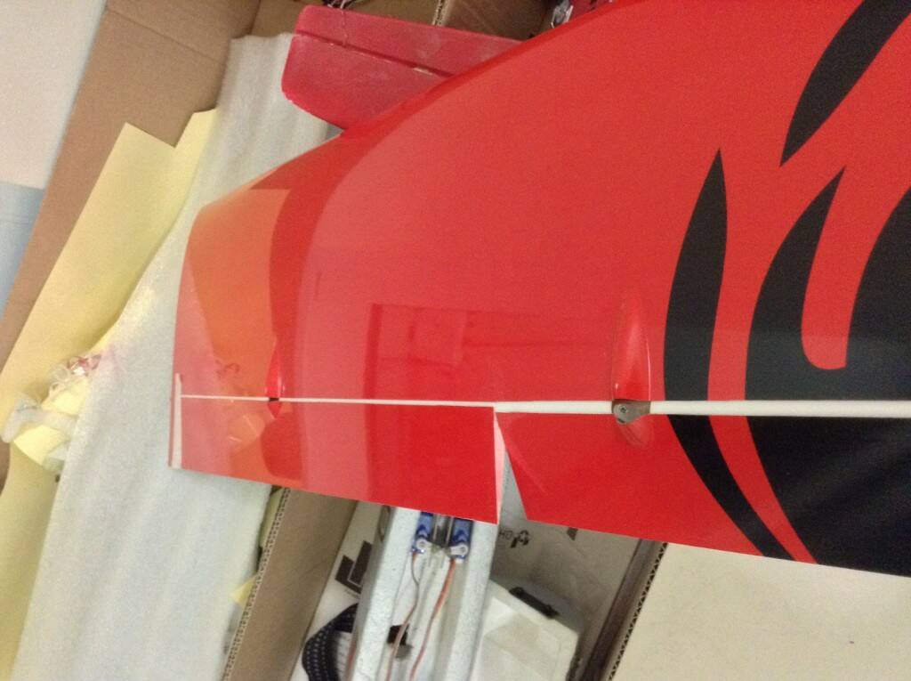

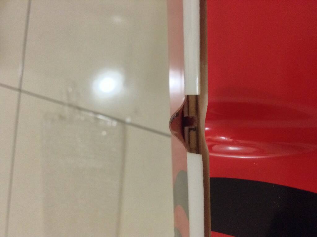

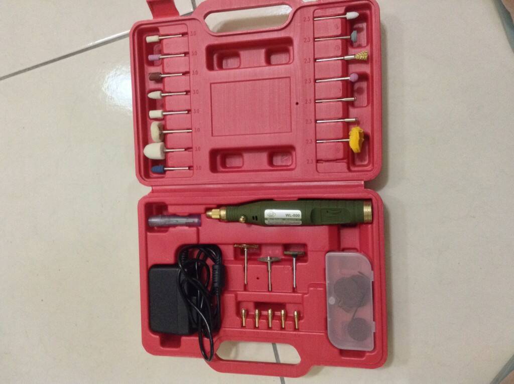

本週進度,挖孔for副翼舵片及連桿安裝路徑
請教飛友原來要買個有用的工具,刻模機(真好用,轉速開下去,ㄧ下子就把洞挖開)
依照似服拉桿預安裝位置開孔,安裝舵片處只需開跟舵片寬度相當既可
拉桿路徑的孔位我就開大ㄧ點,讓拉桿移動時不會受到限制
