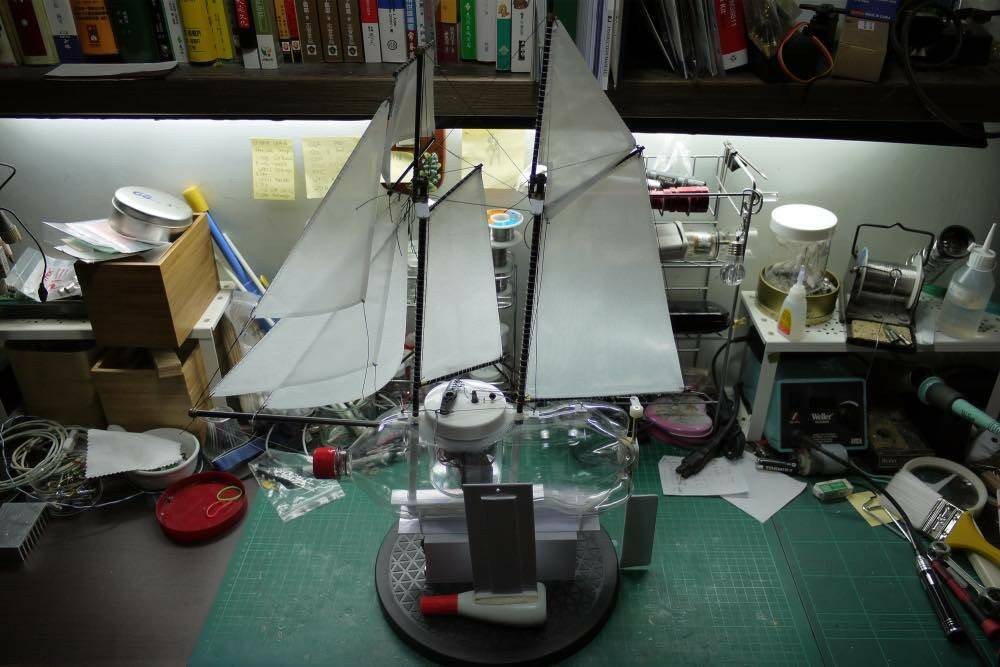

完工了!等待試航。
全覽
袖珍可愛。

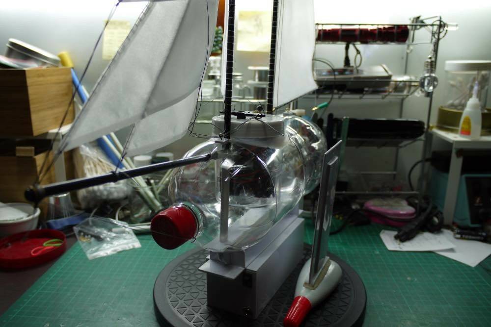

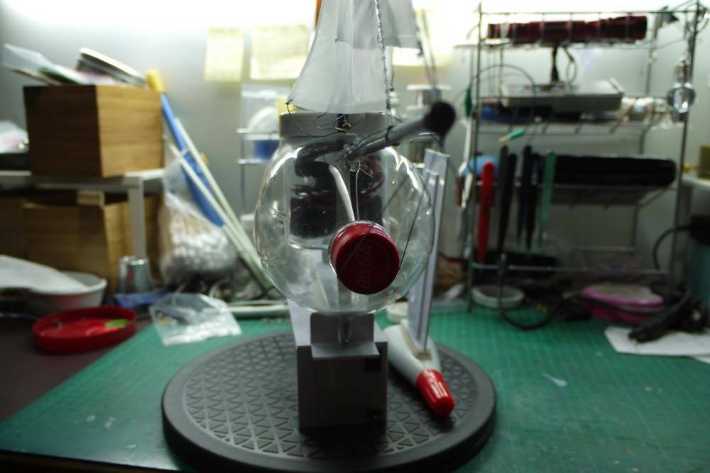

船身
全透明寶特瓶。

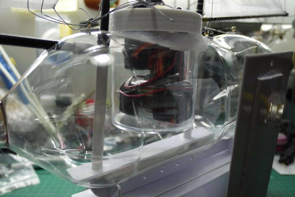

控制艙蓋
防水處理過的電子艙,黑色小圓球是電源開關。

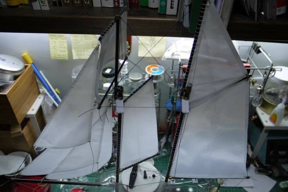

帆裝
風箏布再用縫衣線縫在碳纖棒上。

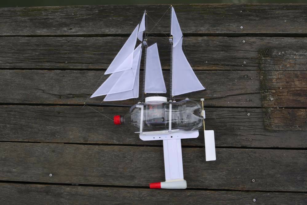

穩向版與重錘
配重完成,重錘內放 350g 鉛沙,穩向版中間置入鐵棒,可分離可前後調整。
前視
透明艙
如有積水一目了然。

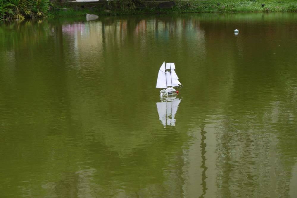

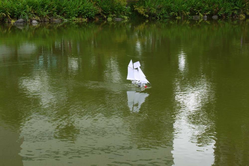

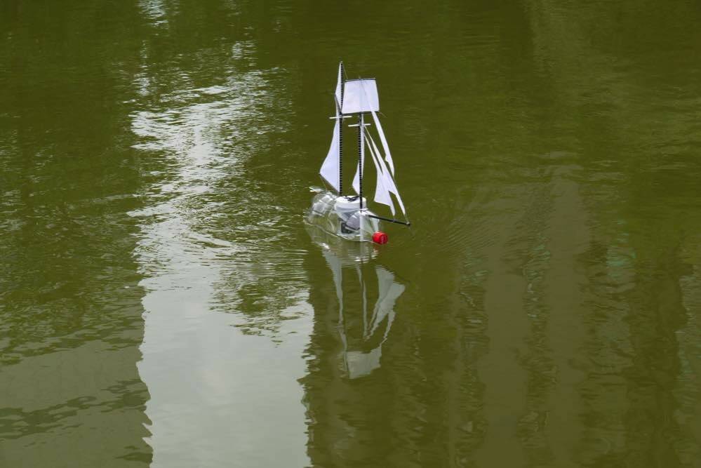

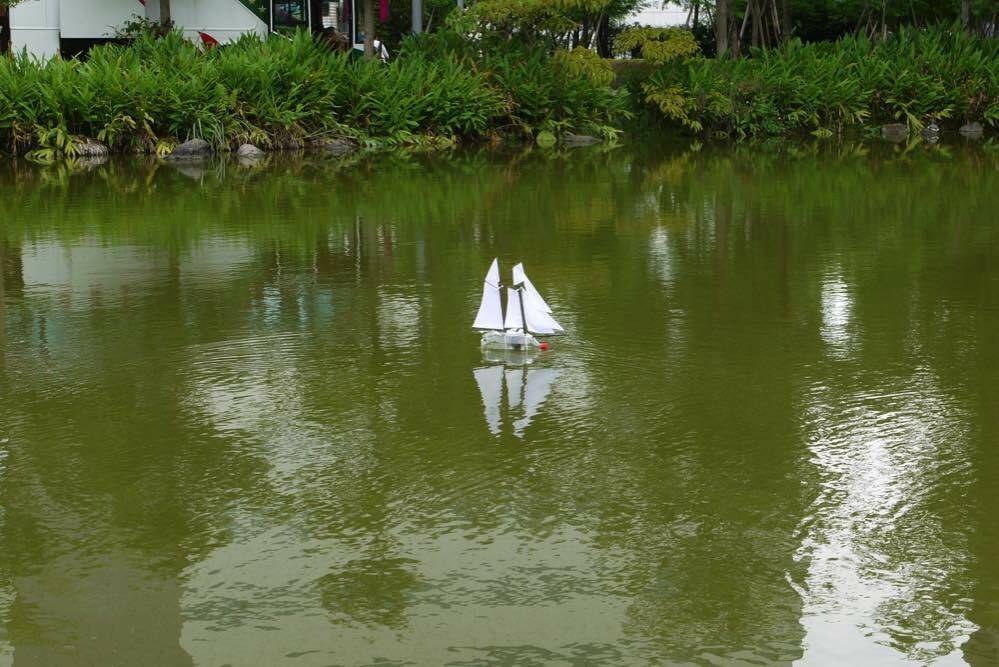

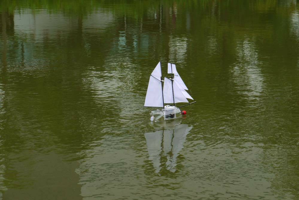

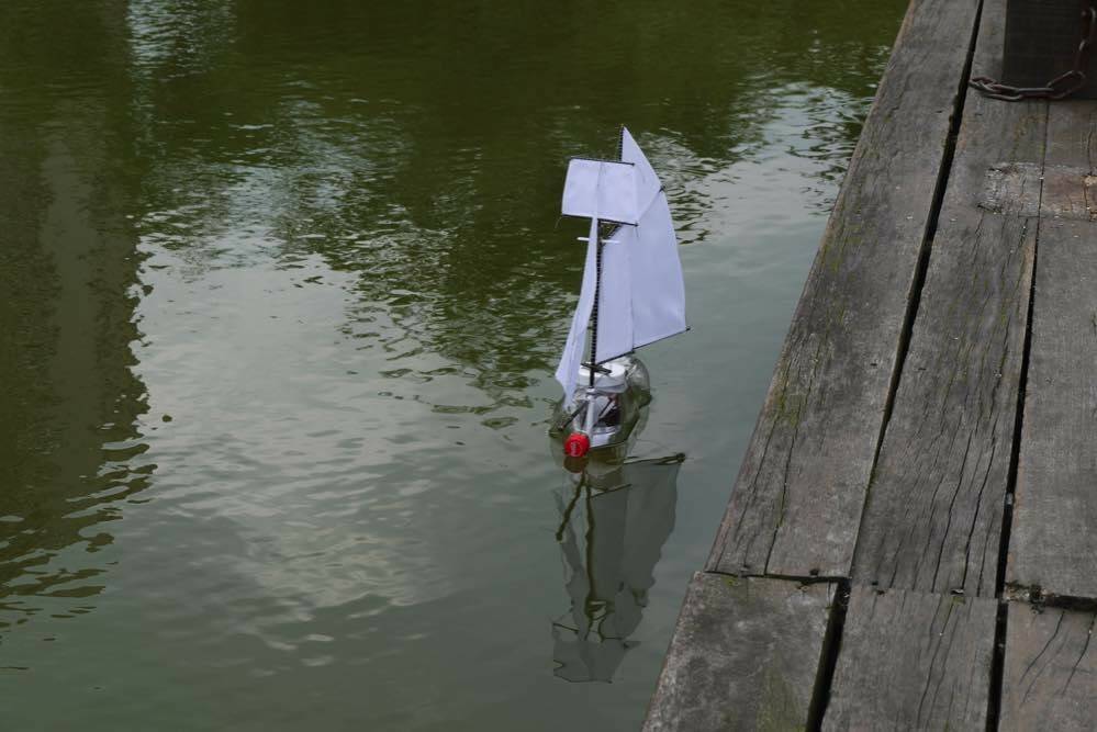

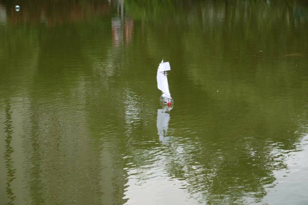

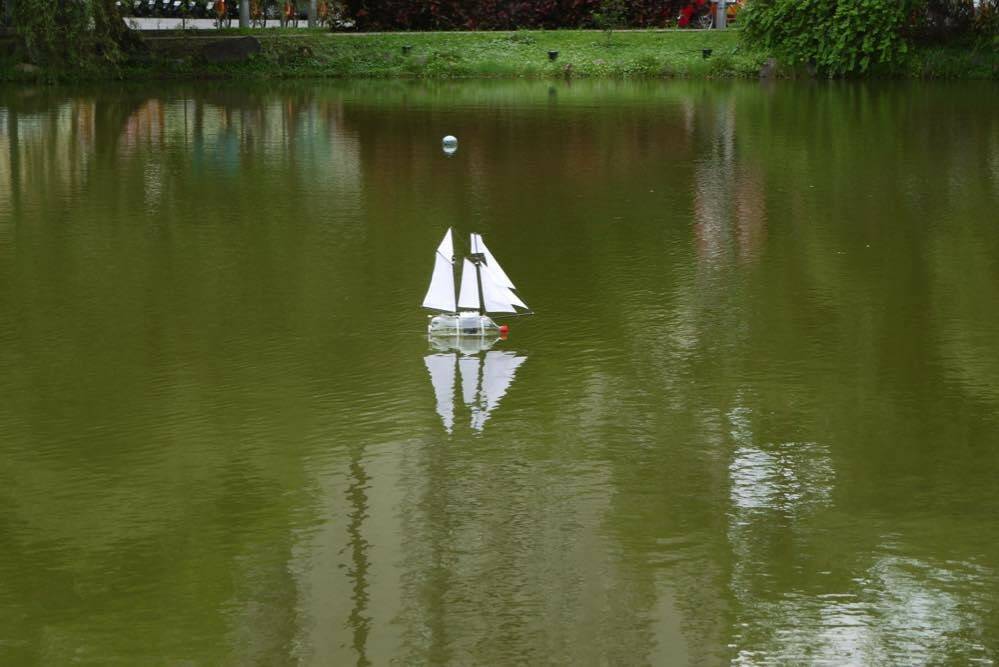

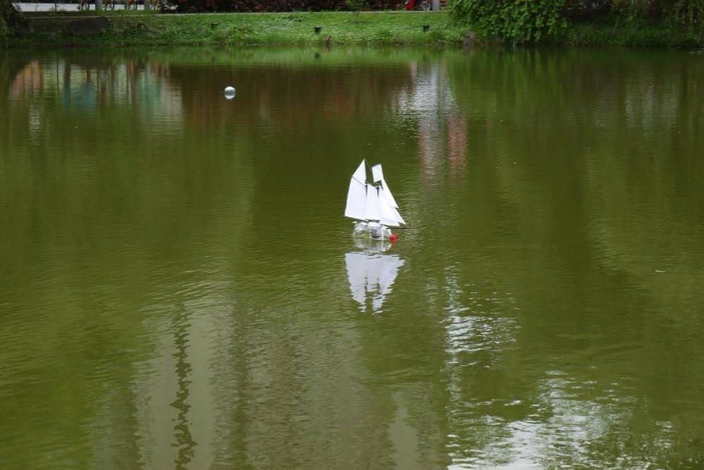

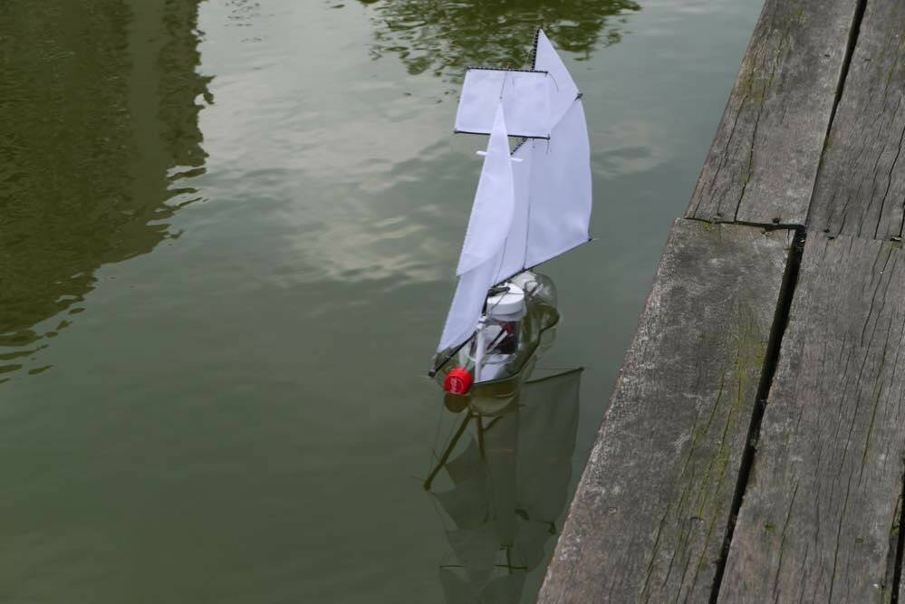

去試完船回來了,還不錯玩,處女航沒發生船難心裏很是開心。
玩了一個多小時,有一些心得了。先講好的,沒有進一滴水,粘合的地方也沒有脫落,也沒脫線,或是失控。
原本最擔心的就是寶特瓶圓圓滾滾的船身,果然下水跑就顯現其重大缺點。
雖然有穩向版但還是不夠,逆風時會被吹得掉頭轉向,所以碰到兩次大風時船被吹著跑,雖然帆都放開了但還是得去另一岸邊撿船。
所以水線下的縱線要做出來,船頭是圓的不行要用塑膠板做成尖的,縱線要更長且更大片。
還有穩向版是活動式剛性不夠也要再強化與船身結合處的硬度。
帆裝沒有現場調整所以也還不知優劣點,倒是有感覺最上面那塊方帆是有一點作用在。
這幾天先這樣改,如果再修改多次還不能如願就得乖乖做一個標準的船身,這就是大工程了。
看圖先。
準備航行了。
看這些照片可以看到行進間後頭沒有正常排水的行水痕。
影片也弄好了。
