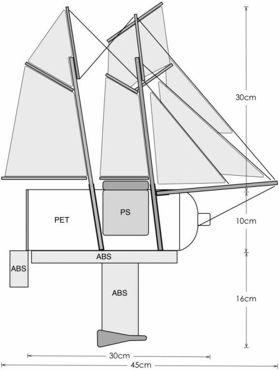

首先體積要小要便於攜帶,好不好看不重要但要有樂趣,造價還要便宜又好施工,基於這幾點因素選定了這艘為範本開始來打造。
嗯!看起來有點複雜,沒關係將其簡化,新設計圖畫好了。
雖然船身只有一尺,但共有七片帆帆面積夠大,希望能夠來挑戰 MM 號,越級打怪。

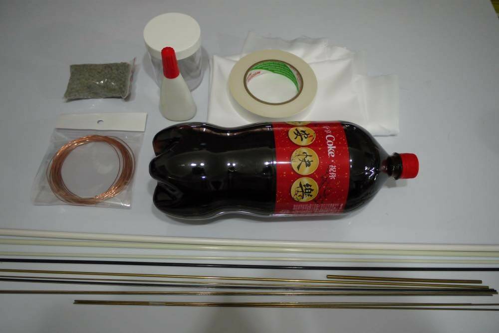

除了船身要到超商買外,其他的零件跑一趟太原路就能全部找齊了,花費果然很少。
帆裝用風箏/雨傘布與布膠帶(收邊與增加強度),有一點厚但便宜。
玻璃纖維、碳纖維與黃銅也準備好幾種尺寸,有實心棒也有空心管,有找到ㄧ家貨色齊全做批盤的玻纖/碳纖棒管公司(大觀興業)
瓶瓶罐罐店買小空瓶要裝電裝設備才有防水對應。
壓鉛用以前剩的鉛沙裝在小白膠空瓶內,我不會算配重此法可隨時增減之。
還有一大片 2mm ABS 白板可以自行切割使用。
順便去德國膠水代理商(龍和文具)去找 PE/PP 用的專用膠水,以下是戰利品但還是沒買到 PE/PP 專用的。
與老闆聊了一個多小時,喝了一杯咖啡還給我打八折,這些膠水比其他材料貴所以已經超過預算了。
但是找到台灣最後一隻的 ABS 神膠,還是很開心!
右邊是普通用的 ABS 膠就已經很好用了,左邊就是主角 ABS 神膠,可以將 ABS 與其他物體牢牢結合。
普通的 ABS 膠適合結合 ABS 對 ABS,與其他材質結合力較差。
幾年前台東有個前輩做 MM 號時就有用過,沒想到在台灣竟然能買到($480)
白色的小粉末應該是 ABS 粉,用以增加黏著度用的。還沒開來用,改天用過後再來報告。

船身比較麻煩難做,去年已經做過一艘相同船型的大船不想花太多時間再去做船身了,況且這也是實驗性質的。
桅桿與帆全都是活動式,如果這個船身跑起來不好可以再做一個新船殼來更換。
新船殼會考慮用 3D 列印機來做,畢竟尺寸不大還能印的出來。
希望一樣是一顆絞盤就能拉動所有的帆共兩動,這也是好玩處之一,玩走線。
但如果是一顆絞盤搞不定就要再做雙絞盤同軸輸出的結構,又有的玩了。

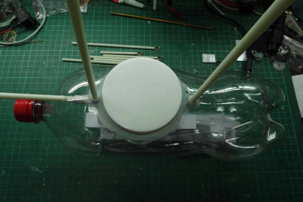

更新幾張照片,寶特瓶船身果然很好做很快就完成了。
還差舵片與穩向板重鎚還沒黏上,穩向板做活動式用螺絲結合還能調整前後。
電子艙用矽膠來黏,桅桿座也黏好。
桅桿貪便宜買玻纖棒,裝上去感覺頭重腳輕的,還是得再去買碳纖管才合適。
待續。
