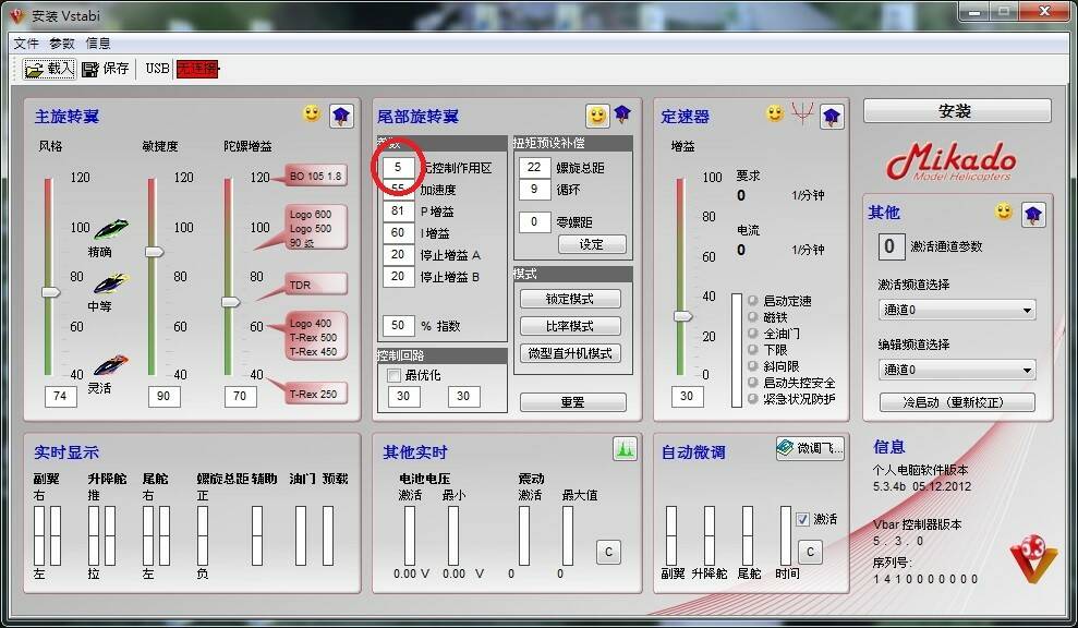

小弟印象中有一位大大跟您遇到一樣的問題,感覺像是控的中立點有一點點飄移,加大下圖紅圈處"無控制作用區"的數值看看~
P.S:您也可以監控看看控的方向通道輸出值,就可以看得到有沒有變化,尤其是剛開機時跟一陣子之後的數值變化~

感謝k大回覆 小弟確實有想過是控的問題 但express版本的vstabi沒進階選項 所以沒搖桿死區可以改 我的devo10尾舵中立點約在0到正負3 上下漂移(從vstabi介面看的) 我不清楚在正負100的範圍下這算不算是會影響的  詳情 回復 發表於 2015年2月27日 11:49 PM

感謝k大回覆  小弟確實有想過是控的問題
所以沒搖桿死區可以改
上下漂移(從vstabi介面看的)
我不清楚在正負100的範圍下這算不算是會影響的數值?
機子機械問題(震動)排除後,還是有這個問題,看看遙控器Moniter Rud是否有中立點飄移現象  詳情 回復 發表於 2015年2月28日 11:03 PM
http://www.rctw.net/forum.php?mod=redirect&goto=findpost&ptid=294490&pid=2519773&fromuid=80149  詳情 回復 發表於 2015年2月28日 12:35 AM
加大方向舵的EXP試試應該會改善,小弟用DEVO 10方向舵的EXP設50~60%~ 還有一個方法,打開控用K60將方向舵VR跟機板插頭插座清潔一下試試~  詳情 回復 發表於 2015年2月28日 12:19 AM
