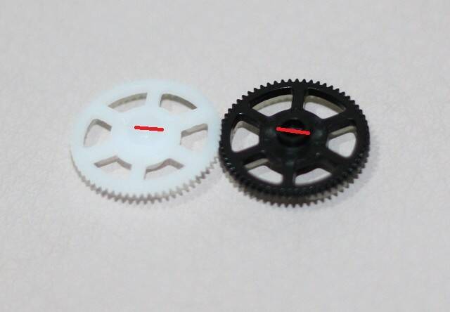

我也剛買了黑齒但還沒用~是要擴哪邊?
如圖的這條線往下擴一點,黑齒比較高一點.
其實裝上去就會知道無法壓到底.
太棒了!!謝謝你~  詳情 回復 發表於 2015年2月28日 08:31 AM

tripleA 發表於 2015年2月28日 12:52 AM
其實裝上去就會知道無法壓到底.
太棒了!!謝謝你~

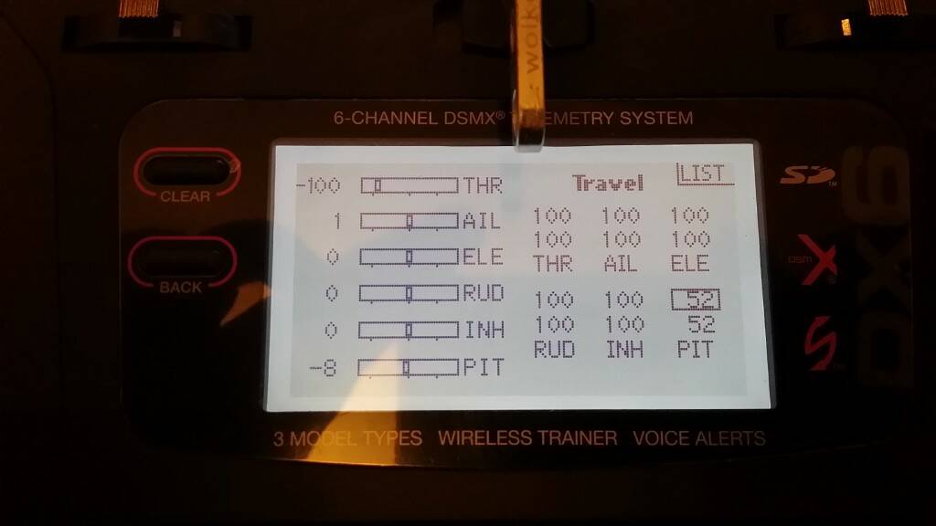

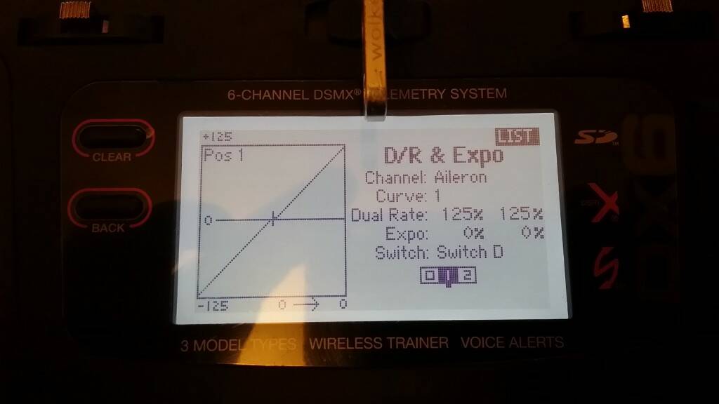

W大請問左右側翻滾好像比大機要難控制(翻滾半徑太大)請問怎麼解決?感謝!
我沒遇到這個問題耶~ 只是一般翻滾太大圈大概都是螺距在翻滾中推大了一點~ 100s是很噴~但是在做連續的動昨時掉轉還是算嚴重…我是把螺距的行程直接降到圖上的數值才比較合適! 我飛這台是搖桿的舵角都打得很大  詳情 回復 發表於 2015年2月28日 11:51 PM
 樓主| 發表於 2015年2月28日 11:51 PM | 顯示全部樓層
syp7872 發表於 2015年2月28日 11:21 PM
我沒遇到這個問題耶~
我飛這台是搖桿的舵角都打得很大!而且都有一些預補的動作~我不太會說明...
剛開始也還搞不太清楚~明明就是夠噴,但很多動作就是做不到位~速度也上不來....

感謝回復,我把DUAL RATE 的值根據您的調法試試看.  詳情 回復 發表於 2015年2月28日 11:58 PM

wan0761 發表於 2015年2月28日 11:51 PM
我沒遇到這個問題耶~
