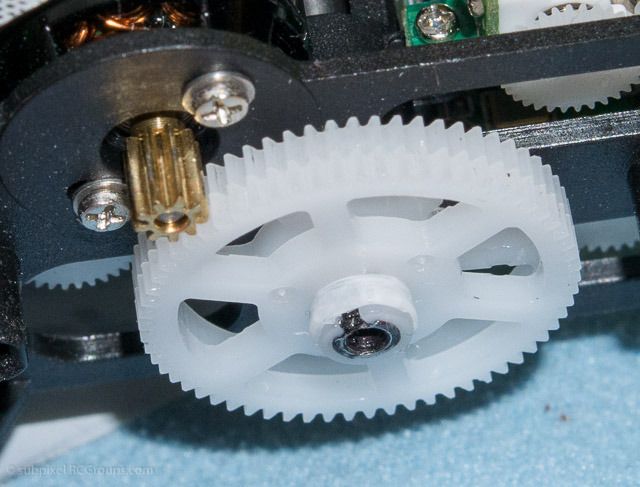

小弟目前的主齒遇到的問題主要是D型固定處裂掉, 就如同其他飛友一樣上銅線or矽管加固, 加減增強一下. 還沒暴力到像WAN大會掃齒... XD
不知是否有其他較耐的主齒可流用的. MCPX BL的主齒可上, 固定孔外徑也大些(4.6mm, 100S:4.18mm). 不過主齒直徑略大(19.6mm,100s 19.3mm), 馬達需退些才能用.
對了, 有看過個主齒改裝較特別的(以下圖皆From RCGroup 100S討論串), 是對齒支撐那下功夫的, 或許還可衍生出其他的加強方式.
還有疊主齒的=>這對掃齒應有幫助, (疊齒的孔若開得夠準應可達到固定孔加強作用, 另, 若拿兩個新的主齒改, 靠近機身的反裝, 把兩個D固定孔都留著應也減少擴孔機會.=>補:兩個D固定孔可能得看看主軸切的凹槽夠不夠長)

hp100bl的主齒也可以用,不過因為D孔較高要小修一下, 用100S的主軸在上半部擴一下圓就可以壓到底直接用了. 我的100S都是摔機導致主齒掃圓擴孔,原廠主齒會裂開, 改用hp100bl的主齒目前雖然也是摔機掃成圓孔, 但沒有裂  詳情 回復 發表於 2015年2月27日 11:43 PM
目前是光復的飛友有告知~ 用bl的固定座套上是剛好的! 所以主齒擴孔後,可以再用bl固定環再套上! 套上後,因為鎖的很緊,變成會掃主齒了…… 所以一顆主齒能用2次~ 因為固定環~還沒到貨,等到了我來試試看  詳情 回復 發表於 2015年2月26日 12:58 PM

目前是光復的飛友有告知~
用bl的固定座套上是剛好的!
所以一顆主齒能用2次~
因為固定環~還沒到貨,等到了我來試試看
