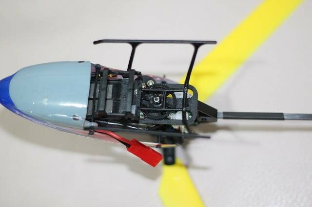

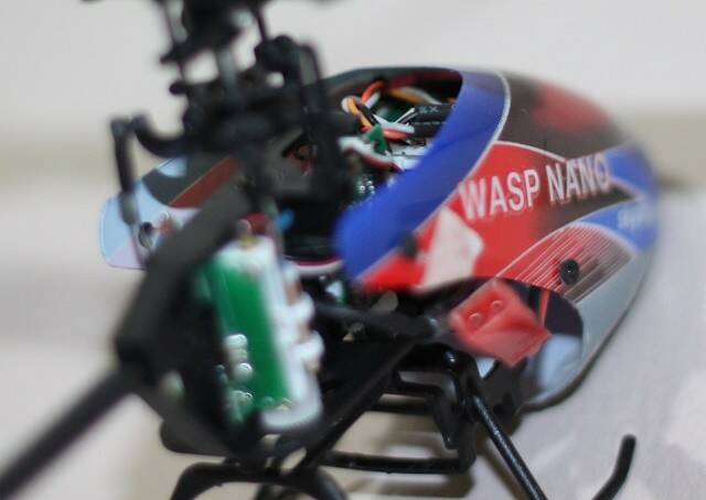

發表於 2015年2月27日 07:31 PM | 顯示全部樓層
wan0761 發表於 2015年2月26日 02:43 PM
還有一個問題……
打快時,常常會把電池或腳架,還有頭罩給噴出去……
chan大,有解決的辦法嗎?
頭罩的部分,小弟認為是因為衛星插座的關係,插座很高,變成與機殼整個很一敗,手指頭由下往上彈幾下,機頭固定膠圈就跑掉了。若衛星線直焊應該能避免頭罩歪歪及太一敗
有道理~而且衛星線也都太長了~  詳情 回復 發表於 2015年2月27日 07:54 PM
  發表於 2015年2月27日 07:50 PM
 樓主| 發表於 2015年2月27日 07:54 PM | 顯示全部樓層
沈同學 發表於 2015年2月27日 07:31 PM
頭罩的部分,小弟認為是因為衛星插座的關係,插座很高,變成與機殼整個很一敗,手指頭由下往上彈幾下,機 ...
有道理~而且衛星線也都太長了~

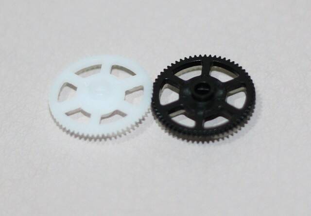

發表於 2015年2月27日 11:43 PM | 顯示全部樓層
chan.chenhao 發表於 2015年2月26日 10:53 AM
已加過星星, 不能再加一次囉... 不知何年何月才能飛得像WAN大一樣...
小弟目前的主齒遇到的問題主要是D ...
hp100bl的主齒也可以用,不過因為D孔較高要小修一下,
用100S的主軸在上半部擴一下圓就可以壓到底直接用了.
我的100S都是摔機導致主齒掃圓擴孔,原廠主齒會裂開,
改用hp100bl的主齒目前雖然也是摔機掃成圓孔,
但沒有裂開,壓回繼續用.

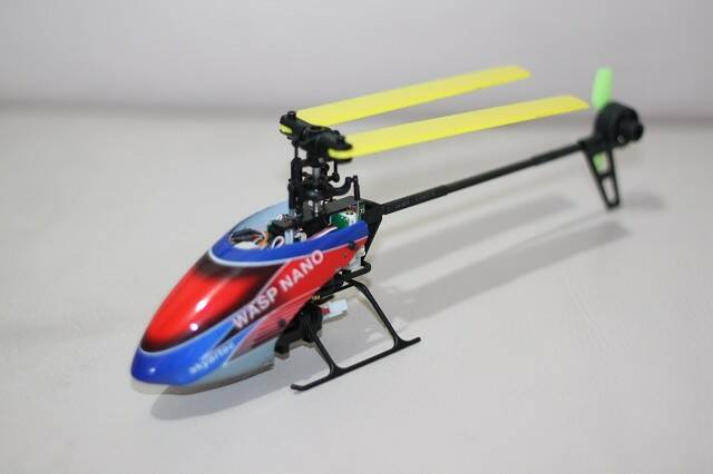

原廠機頭罩真的很小,沒接衛星天線時接頭就頂到機殼了,
用mini cp 相容的機殼改上去空間多了些.
全機改了機殼,亞拓150的主尾槳,比例看起來也不會太差.
試過的電池,亞拓250mah電池比原廠少10g,須修電池倉才放得下.
嘉義350mah的電池比原廠少5g但便宜很多.
  發表於 2015年2月28日 10:56 AM
我也剛買了黑齒但還沒用~是要擴哪邊?  詳情 回復 發表於 2015年2月28日 12:06 AM
  發表於 2015年2月28日 12:05 AM
 樓主| 發表於 2015年2月28日 12:06 AM | 顯示全部樓層
tripleA 發表於 2015年2月27日 11:43 PM
用100S的主軸在上半部擴一下圓就可以壓到底直接用了 ...
我也剛買了黑齒但還沒用~是要擴哪邊?
如圖的這條線往下擴一點,黑齒比較高一點. 其實裝上去就會知道無法壓到底. [attachimg]1216921[/attachimg]  詳情 回復 發表於 2015年2月28日 12:52 AM
