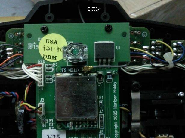

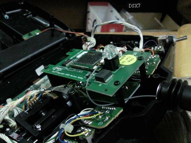

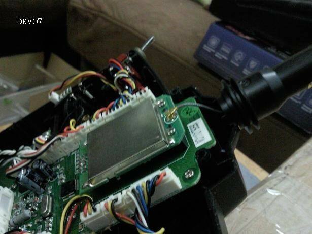

有誰可以幫我看看華牌 Devo7 和 JR DSX7 的天線是哪一種接頭?看起來 Devo7 和 DSX7 的接頭都相同。要怎麼才能拆下接頭?
那個是IPEX接頭.用指甲由下往上板一下或用兩隻手指的指甲往上拔就下來了.不過力道要拿捏一下  詳情 回復 發表於 2015年2月4日 08:21 PM
發表於 2015年2月4日 08:21 PM | 顯示全部樓層
disciple 發表於 2015年2月3日 11:15 PM
有誰可以幫我看看華牌 Devo7 和 JR DSX7 的天線是哪一種接頭?看起來 Devo7 和 DSX7 的接頭都相同。要怎麼 ...
謝了,我還以為是用旋轉的  詳情 回復 發表於 2015年2月4日 10:26 PM
  發表於 2015年2月4日 10:07 PM
發表於 2015年2月4日 10:09 PM | 顯示全部樓層
大大~小心拔...小地上回一拔...連皮都拔起來!!...當場傻眼~~還好~有修好!!
3Q,我會小心拔的  詳情 回復 發表於 2015年2月4日 10:26 PM
 樓主| 發表於 2015年2月4日 10:26 PM | 顯示全部樓層
anson.l 發表於 2015年2月4日 08:21 PM
謝了,我還以為是用旋轉的
王冬天 發表於 2015年2月4日 10:09 PM
3Q,我會小心拔的
