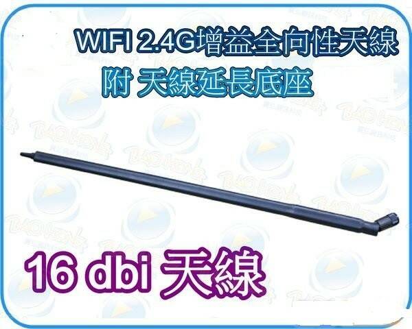

我想用此來改裝 100mw 輸出 等於 1.6w
我的 Devo7 最大也是 100mw,加這支能變成 1.6W 那麼神?  詳情 回復 發表於 2015年2月3日 10:47 AM

一般算法 天線 3db 增加一倍
請問要怎樣換上遙控器?我用華牌 Devo7 及 JR DSX7  詳情 回復 發表於 2015年2月3日 11:21 AM

Devo7 要  SMA接头转1代IPEX原厂mini连接器  詳細要問    Devo7 在外殼鑽個洞
http://item點taobao點com/item.htm?spm=a1z10.5-c.w4002-3458117996.94.KsR3K4&id=43386271823
我找到您在二樓貼的那個圖在哪裡買,二樓這款可以直接插入 JR 的 DXS7 遙控器嗎?  詳情 回復 發表於 2015年2月3日 01:23 PM
謝了,買一根東西找 tb 太麻煩,到電子材料行能買得到類似的增益天線嗎?我想把遙控器拿到電子材料行,當場挑,這樣肯定沒問題。  詳情 回復 發表於 2015年2月3日 01:10 PM
