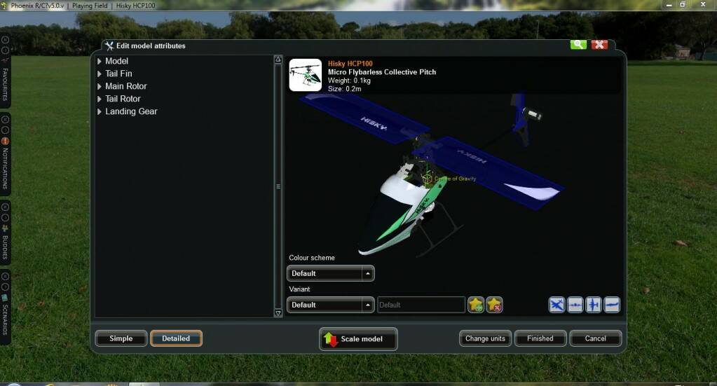

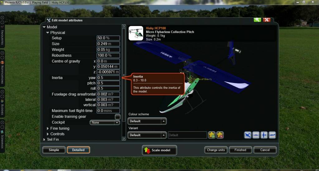

接著進入編輯頁面
只要改動幾個數值即可
這裡三個值預設0.5,請改0.8
若覺得不太像,請自行調整

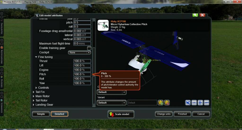

這裡三個值預設100%,請改150%
若不太像,也可調整

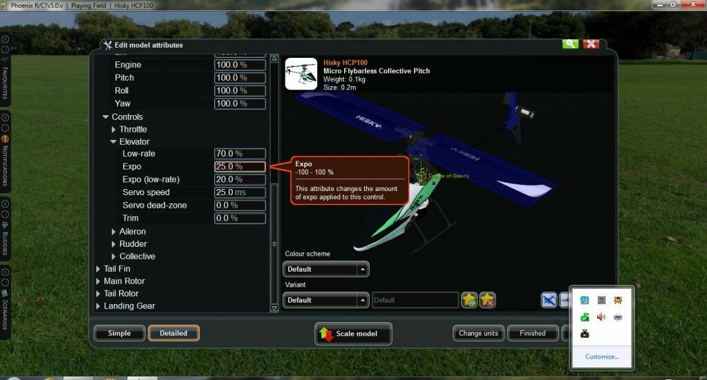

ELE、AIL與RUD小弟都把low rate跟expo取消掉了
可以從控調整

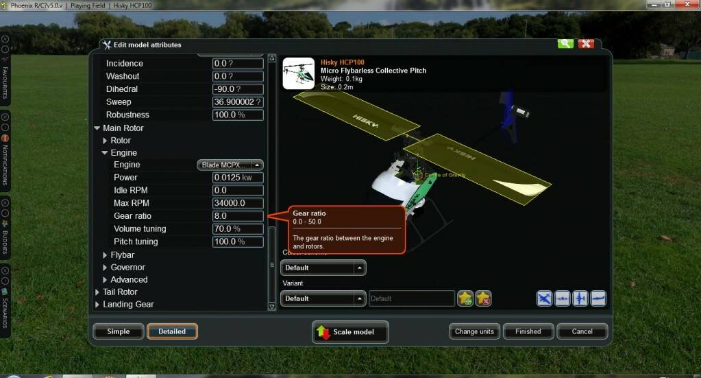

這個預設值是8,請改3
上面那個Engine小弟改300級電機
若喜歡聽其他的馬達聲音,任君選擇

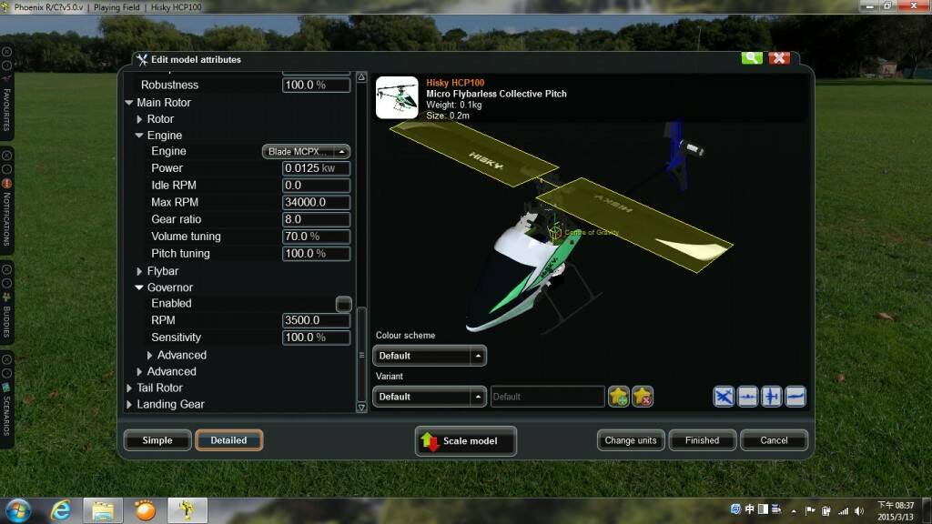

取消定速,這有個好處是可以從控修改

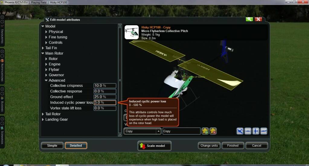

接著這個值改成一半,或直接改3也行

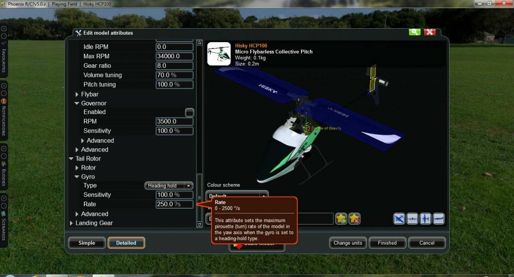

Gyro的Rate其實是自旋速度,也就是方向舵打到底,機子一秒自旋幾度
小弟改540,覺得不像,也能調整

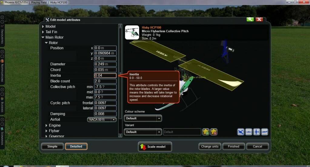

追加一個最需要改的地方
圖中的值從0.04改成0.01,覺得不像再修
底下幾項還可以修改PIT,這點也是需要修改
小弟忘記每個人的最大集體螺距都不一樣
接著跟手程度,有玩180 CFX的大大可以改這個值
總之呢,細項很多
覺得機子太小看不到,也可以拿別台大的來改
跟實機像不像這件事情其實也很主觀
還有視角問題等等,所以呢
調到自己覺得跟實機1:1是最重要的
