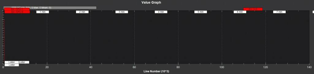

請教一下K大 看LOG的時候出現ERR CPU -1是甚麼意思呢???  詳情 回復 發表於 2016年4月4日 05:48 PM

請教一下K大
"ERROR_SUBSYSTEM_CPU" 是馬達已轉動了2秒,但主程式卻沒回應,所以馬達就怠速,必須重新Arming. 這個基本上可忽略,我懷疑是Arming那段播放聲音卡到的.  詳情 回復 發表於 2016年4月4日 11:15 PM
 樓主| 發表於 2016年4月4日 11:15 PM | 顯示全部樓層
dega 發表於 2016年4月4日 05:48 PM
請教一下K大
發表於 2016年4月4日 11:46 PM | 顯示全部樓層
所以應該是3.3.3韌體的問題~~不是我硬體上面的問題囉@@?
那再叫一下K大目前適用哪個版本的韌體(穩的)??
也可能是硬體問題,因為不是每個人都能遇上. 但這錯誤只在解鎖當時出現,還沒聽過在空中出現,所以可忽略. 最新是V3.4-DEV,但硬體要求很嚴格,很多淘X副廠板子跑起來很不穩,高度忽高忽低調PID無效. 所以我原廠是刷V3.4-  詳情 回復 發表於 2016年4月5日 08:34 PM
