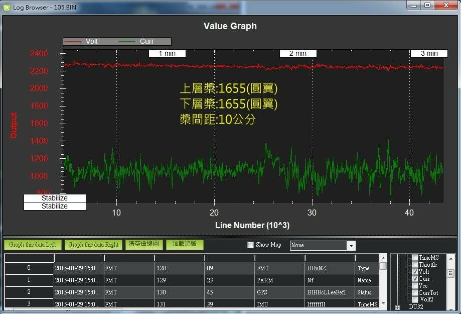

目前還有些需要測試,尤其是上下槳的配置與間距,因為沒試我自己也不知道(別人說的也未必準,我跑的模式又比較特殊),所以會陸續把測試貼在這邊.
我先收集資料,待一定數量再做分析(看的懂的人就先看).
註:每張曲線圖用的PID參數皆不同,因為換上不同的槳會影響機子穩定度,我會依據造成的影響來調整PID,直到不同槳但同樣穩定才開始記錄.
