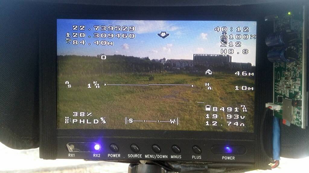

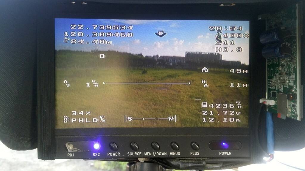

他把雲台掛桿切錯了,一刀下去才發現太短...只好把雲台綁在中心板邊邊去測試,拍到槳且綁沒牢在抖.Y6的雲台只要往前伸一些就不會拍到槳了,且重心偏前有利於分散馬達(馬達前面4顆,後面2顆).
我是負責FPV配置的部份.
FPV設備全上(Mobius 808,TS582W,433Mhz長程遙控+數傳,MinimOSD+Voice)
目前力效為2550g/260W=9.8,這樣大約只有60分鐘飛行時間,Y6力效我應該能達到12,理論上應該是75分鐘才對,還在找適當配置中,找不到其他的11~13吋槳來試...
如果測試達到滿意,我會再開一篇關於560mm Y6配置的.
前趟調機用了幾分鐘電,大約就60分鐘
前趟調機用了幾分鐘電,大約就60分鐘

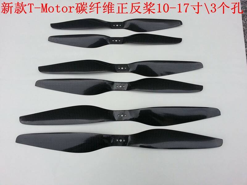

請問K大,您所找到的13吋槳,是哪一款呢? 馬達與槳葉的搭配,
有時候真的很難找,就像我找小馬達可用的 ...
就找到圖中那種而已,超討厭用這種槳的...
低速效率是不錯很省電,但不抗風.
高速抗風但效率急速下降,且影響風牆內的氣壓,定高會調個半死!
要找尖尖或軟軟或像DJI那種,或細長的三葉折疊槳,目前找不到!
