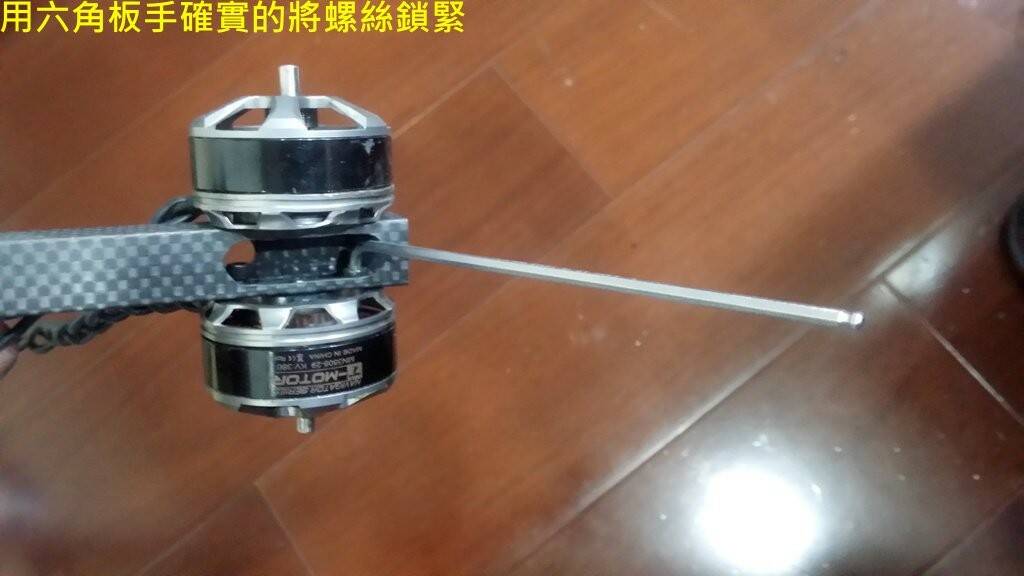

800mm的大Y6掛微單比較適合,平時只掛 飛宇三軸雲台+GOPRO4用560mm的中型Y6就很夠用了.
我是設計成兩用(GOPRO4空拍/長程FPV).
還在測試階段,這幾天測試已知:
1.掛上飛宇三軸雲台+GOPRO4可持續空拍45分鐘.
2.拆下三軸雲台及GOPRO4,僅用Mobius #808玩遠程FPV可持續飛行大於60分鐘.
配件(電池架/接收機架/圖傳架/天線架)及機頭罩也陸續在搞.

560mm那台我是用X3508 380KV配好盈鉑金30A OPTO(刷BLHELI開Damping),上槳1255吋下槳1355.
飛控是Pix-Mini+NEO-7P+MicroOSD,2W 5.8G圖傳,433MHZ遙控數傳一體,電池是18650B 6S4P.
不過這個馬達不須要這麼大,另一台飛友測試的是採用2808 500KV(定製KV),掛3軸無刷雲台+GOPRO4可飛40分鐘,上下皆為1255槳,機子及取像皆穩定,電變及馬達無溫升.
所以我想下修馬達,換成2808,重量也會減少180g.
電變比較頭大...中大型的機子我只敢用鉑金30A,但這個電變寬度實在太寬,固定在管子上很難看.
其他的電變用力操下去妥善率都不高,尤其ATMEL的MPU刷BLHELI.
