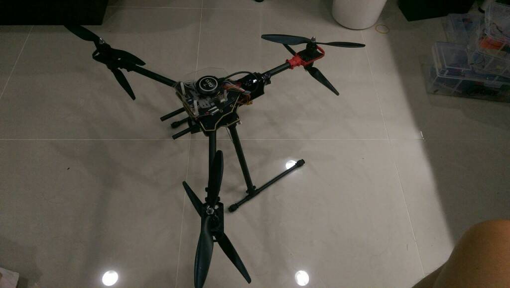

發表於 2015年5月28日 07:26 PM | 顯示全部樓層
本帖最後由 alenhu 於 2015年5月28日 07:28 PM 編輯
K大 你好...
我的Y6A 電流值ㄧ直高居不下(泣...)
起飛重量全機重約3.8公斤
馬達 4110 400kv 好盈鉑金30A
今天試飛 機子還發生自旋鎖不住尾
索性最後我自返改自穩方式降落(好加在平安無事)
最後發現變電發燙隔著管子都能感覺得到
馬達反而不會
是因為變電只有30A的關係撐不住嗎?
換成樂天40A是否可行
電流值太高是否要將起飛重量控制在3.5公斤可改善嗎!?
這個配置5Kg都沒問題,油門平均30%電流卻37A. 電流計是否設定錯了? 不應該這麼大,17A還差不多! 要不然就是焊接或電變設定有問題,要由機子動力部份去找問題. Y6會自旋鎖不住是其中一顆動力出了問題.  詳情 回復 發表於 2015年5月29日 01:59 AM
應該是電變異常或是線路假焊,導致電阻過高~ 才會耗用大量電流。 以你的動力配置,12~14a 應該是沒問題的才對。 zenlin  詳情 回復 發表於 2015年5月28日 11:01 PM

發表於 2015年5月29日 12:09 AM | 顯示全部樓層
今天升空成功了
一開始P 太低有點酒醉  調到4.5 就好多了  以後在跟板上大大請教 Y6A 跟Y6B優缺點  跟上下槳的搭配
