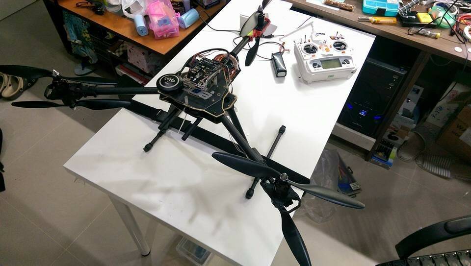

發表於 2015年5月27日 12:56 AM | 顯示全部樓層
小弟我總算完成第一台pixhawk Y6 請多指教 有需要改進的地方請大大指導
馬達Emax 2216 810 KV 槳 1045,  3S/4S電池 測試中.  中威特20A電變
這個HMF 的 三軸機架我也有耶~~ 不過我只做 Y3~ 原本也是搭Emax 2216 810KV,搭配3S 電池,三顆馬達的動力實在 不夠。所以只好換成 F4006 950KV 配11吋槳來飛。 [attachimg]1248040[/attachimg] zenlin  詳情 回復 發表於 2015年5月28日 09:16 AM
  發表於 2015年5月28日 09:11 AM
歡迎大大加入Y6的行列 我感覺Y6B有搖頭現象很難調到像Y6A可以靜止.  詳情 回復 發表於 2015年5月27日 01:19 AM
 樓主| 發表於 2015年5月27日 01:19 AM | 顯示全部樓層
skyguo0303 發表於 2015年5月27日 12:56 AM
馬達Emax 2216 810 KV 槳 1045,  ...
歡迎大大加入Y6的行列
wow K大 你是說你目前的Y6都改成Y6A嗎?? 有機會我也來換換看 另外若K大若有機會 斗膽邀請K大來台中玩 有機會來水湳經貿園區 我們有幾個APM/PIX 新手正在起步中 中部的PIXHAWK 飛友超少 = =  詳情 回復 發表於 2015年5月27日 10:12 AM
