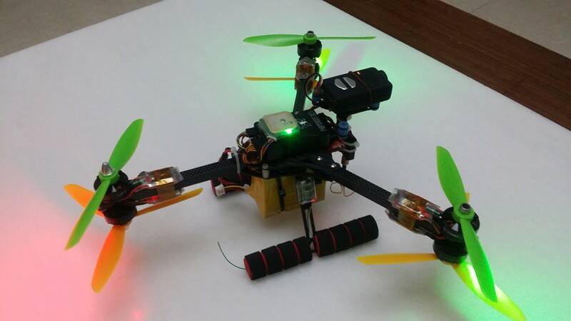

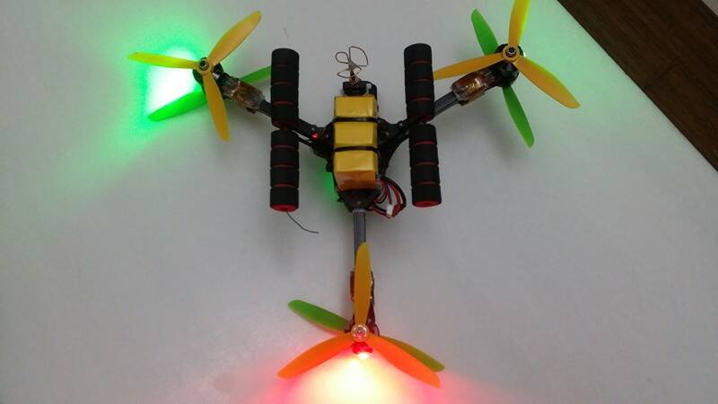

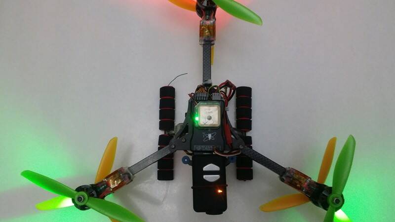

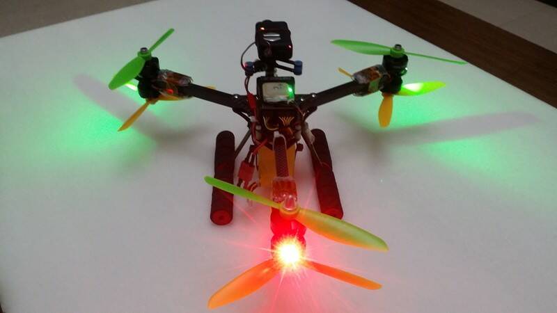

 樓主| 發表於 2015年4月24日 02:54 AM | 顯示全部樓層
zenlin 發表於 2015年4月23日 08:29 AM
哈哈,第一次看到在RTL 回到地面跳回起飛點的~
  這小機子真是可愛啊~
那個其實是LAND_SPEED忘了改,越小的機子這個值要越小,我改成每秒30公分的速度著地就不會彈跳了.
電流是11A而不是6A啦! 我也很想只有6A沒換槳前是12A,換了降1A.
18650BD電池已打好,全配升空25分鐘,還不理想...繼續試槳中...
或許該換較低KV的馬達配7吋三葉槳,1500~1800KV會比較適當.
重量也不知那邊多出了70g(估計是一堆M3長螺絲及防鬆螺帽/天線頭之類的),現在是670g,要想辦法把重量壓到600g才會如我當初預期.

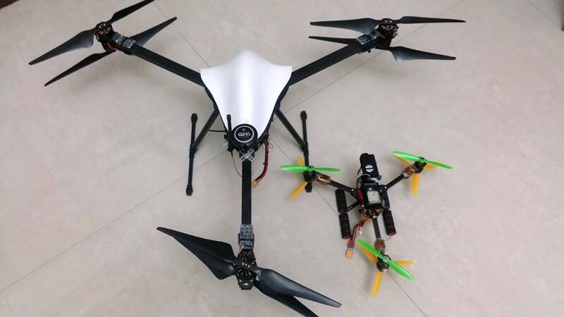

哈哈,我也有拍大小機的合照說~ [attachimg]1236257[/attachimg] 我在另一台搭配 XXD 2208 1800kv 的四軸 ( CC3D飛控 )上做停懸的耗電測試。 1. 6045槳: 2850mah 可飛12分鐘,推估總電流約  詳情 回復 發表於 2015年4月24日 08:20 AM

 樓主| 發表於 2015年4月25日 01:20 AM | 顯示全部樓層
zenlin 發表於 2015年4月24日 08:20 AM
哈哈,我也有拍大小機的合照說~
我目前油門也太低(約30%),之前曾嘗試改成2S供電拉高油門,但整體效果不理想又改回3S.
今天發現我的電變全是Simon K,明明我訂的是BLHELI卻出Simon K給我,一開始還以為銀燕把BLHELI自檢音調改了,但飛了幾天感覺銀燕改的BLHELI有問題,效率都出不來,修正反應也慢半拍,PIX感度也拉不上去,接上電腦才發現跟本就不是BLHELI.
所以又重刷BLHELI,電流降了2A,目前來到9A,修正反應問題也解決了.
目前剩下KV太高這個問題而已.

發表於 2015年4月26日 02:15 PM | 顯示全部樓層
請問大大,Y6的重心該怎樣調整,之前有朋友說重心要偏前面,讓前面電機拉重,但這樣自穩起飛不是會往前跑嗎?
Y6重心在正三角形的中央,如果不知道在那! 就延著3支機臂在中心板劃線,交點就是了. Pixhawk是以校正時的水平為水平,如果重心在前面則前面馬達出力稍大些,機子往前跑並不明顯(可忽略). 重心在前動作會比較順暢.  詳情 回復 發表於 2015年4月26日 10:46 PM
