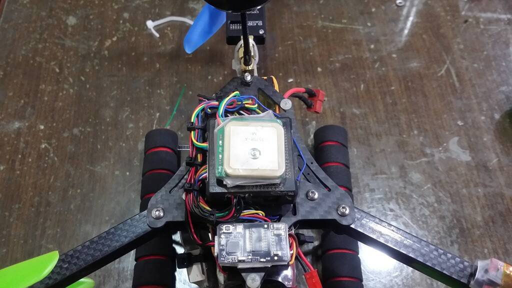

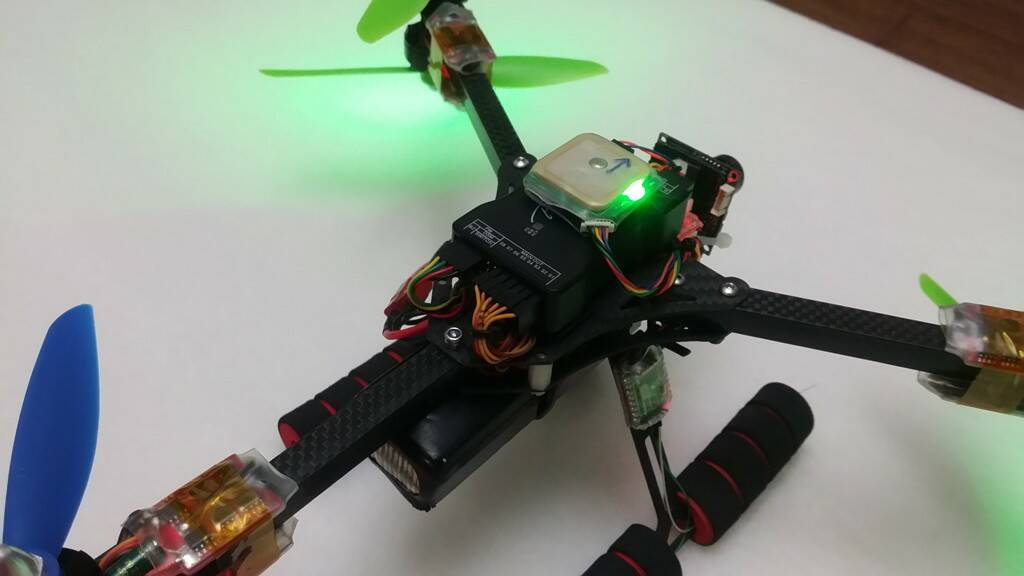

電池還沒到,先用3S 2200mah LIPO試機.
飛控是 PIX-Mini 刷V3.3-RC1(ArduCopter_Y6_2015-04-20-05-04.px4).
Pixhawk飛起來相當的穩定且靈活,這顆PIX-Mini刷機沒遇上任何困難,電源及所有接口都正常.
它的Serial4/5未引出排針,如果要裝兩顆GPS必須把Serial2的Protocol及Baud改成GPS用的,所以組裝時最好把數傳及OSD合併在Serial1.
圖三是MicroAPM.
MicroAPM
MicroAPM

發表於 2015年4月22日 11:01 AM | 顯示全部樓層
kris000 發表於 2015年4月22日 03:17 AM
之前也想過
直接把GPS放在PIXHAWK上
擔心會有影響所以不敢這麼做
看K大這麼放置
那應該就是可以的....
GPS要撐高是DJI帶頭的,人家MikroKopter也沒這樣...只要適當的走線及注意電變位置不影響到羅盤就沒問題,因為羅盤裝在GPS盒子內. 機子有干擾應該要找出來並隔絕,而不是弄一根很長的棒子在那邊,所以我不管大機還是小  詳情 回復 發表於 2015年4月22日 10:34 PM
 樓主| 發表於 2015年4月22日 10:34 PM | 顯示全部樓層
kcw 發表於 2015年4月22日 11:01 AM
之前也想過
直接把GPS放在PIXHAWK上
擔心會有影響所以不敢這麼做
機子有干擾應該要找出來並隔絕,而不是弄一根很長的棒子在那邊,所以我不管大機還是小機GPS都是很矮的.
