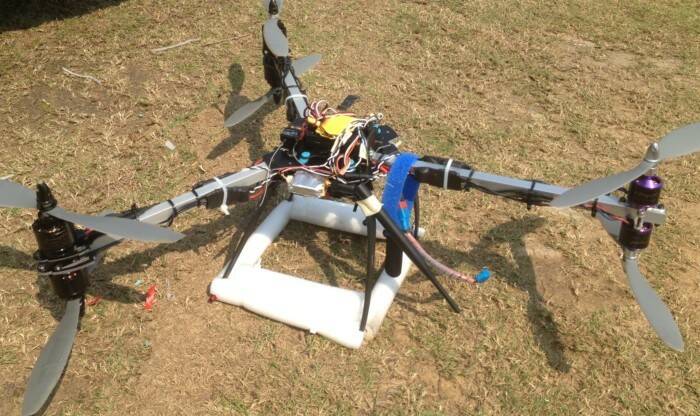

集合了一些廢舊材料,扎了一個Y6玩。
順便試一下前後不同電機的效果,APM跑Y6A,前4個2814,後兩個2216,全部1147槳。
重心很難配平,半個電池綁在軸上,重心仍然偏差2CM左右。Y6是否應該分別以三軸為對稱軸進行配平呢?
起飛降落需小心,在空中就挺順暢靈活,自動調參也沒有問題,50%油門懸停。
然後試上小下大槳,稍有不穩,不斷偏航。
再狠一點,前面4個1238,後面1047,緩飛無礙,急進後刹車,終於空翻炸雞,損失兩槳。
最後,改變前面兩軸夾角,竟然無法起飛,嚴重後仰。
有人問可否上下兩層不一樣的電機,我也想實測,可惜這個2216的電機座不容易改,暫時作罷。
但按照扭力計算,估計機子會自旋,聽說換成等級接近,KV相當的電機就沒有問題。
