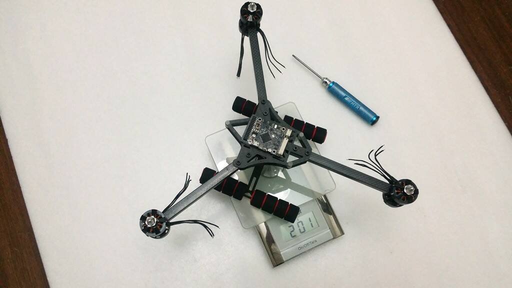

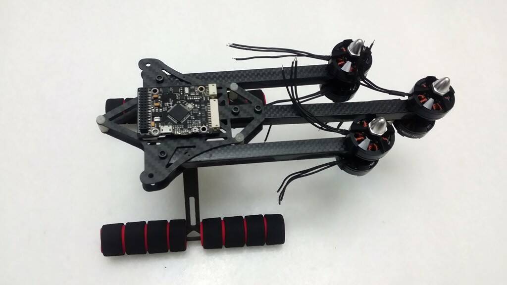

剛把馬達及機臂裝上去,電變固定方式必須跟大台那台一樣.
秤了一下重量...
鎖上馬達後重約200g(機架+螺絲=50g).
電池3S 6400mAh=290g.
電子零件(飛控/808攝影機+減震架/OSD/5.8g圖傳/433Mhz接收+數傳/電源模組),應該不會超過100g.
全配起飛重量可能落在600g左右,固定螺絲都太長且頭很大又重,要來找比較適合的螺絲更換.
下一版或許中心板應該大一些,可以直接裝正常版的Pixhawk.
目前是依比例縮成40%,如果中心板只縮50%,管長為30%或許比較適合,我應該也不會用到7吋槳以上的槳才對.

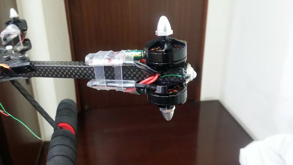

試裝了一下電池,中心板有點小,裝6顆18650BD看起來很不協調!所以我要試兩種配置(3S及2S),2S 6400mAh配6吋3葉槳.
電變我是固定在管子上.
