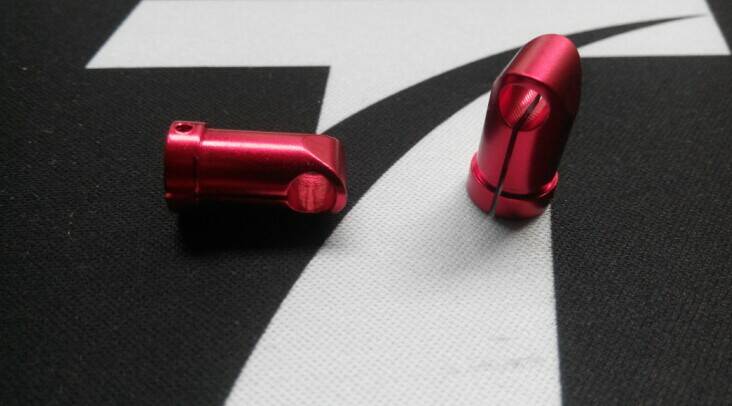

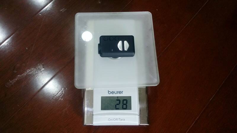

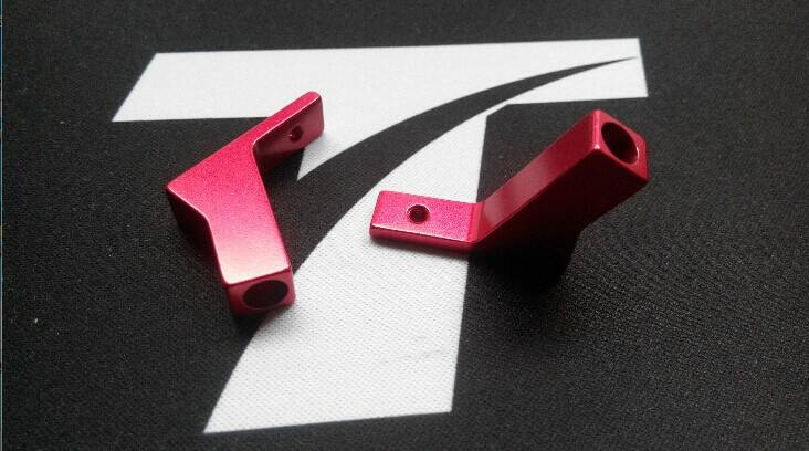

機架CNC也好了,零件差不多齊了.
配置皆為輕量化零件:
機架:CNC輕量化 Y6機架(馬達軸~馬達軸距=260mm)
飛控:Mini-Pix
GPS:無殼M8N
OSD:MiniOSD
圖傳:輕量600mw 5.8g發射+23dB大平板接收
遙控:433Mhz 輕量接收+數傳一體
動力:2204-2300KV+12A電變
電池:NCR-18650BD 3S 6400mAh

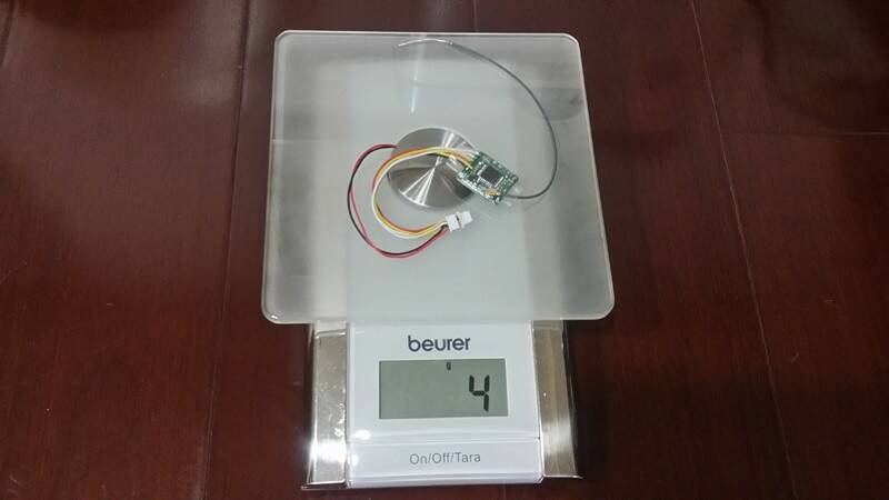

433Mhz接收機_數傳一體
433Mhz接收機_數傳一體
