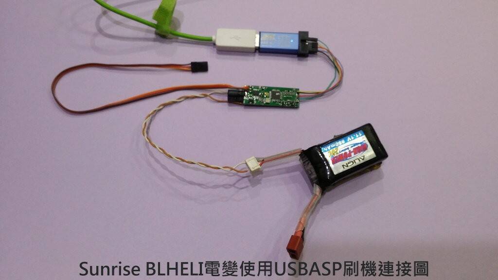

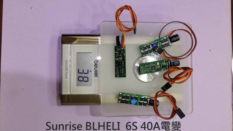

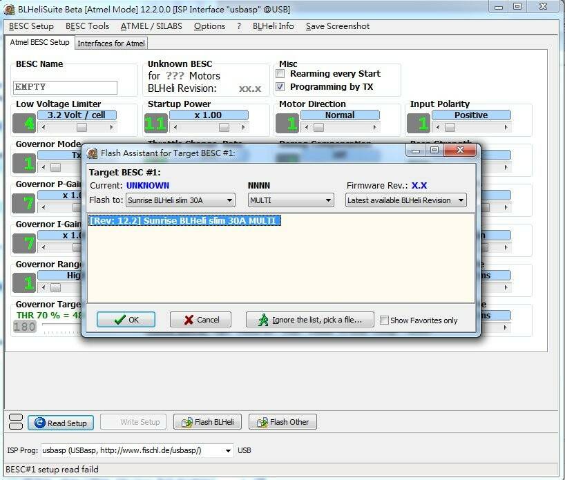

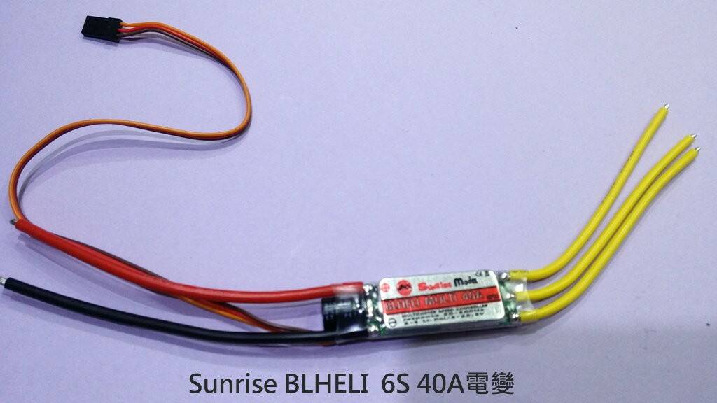

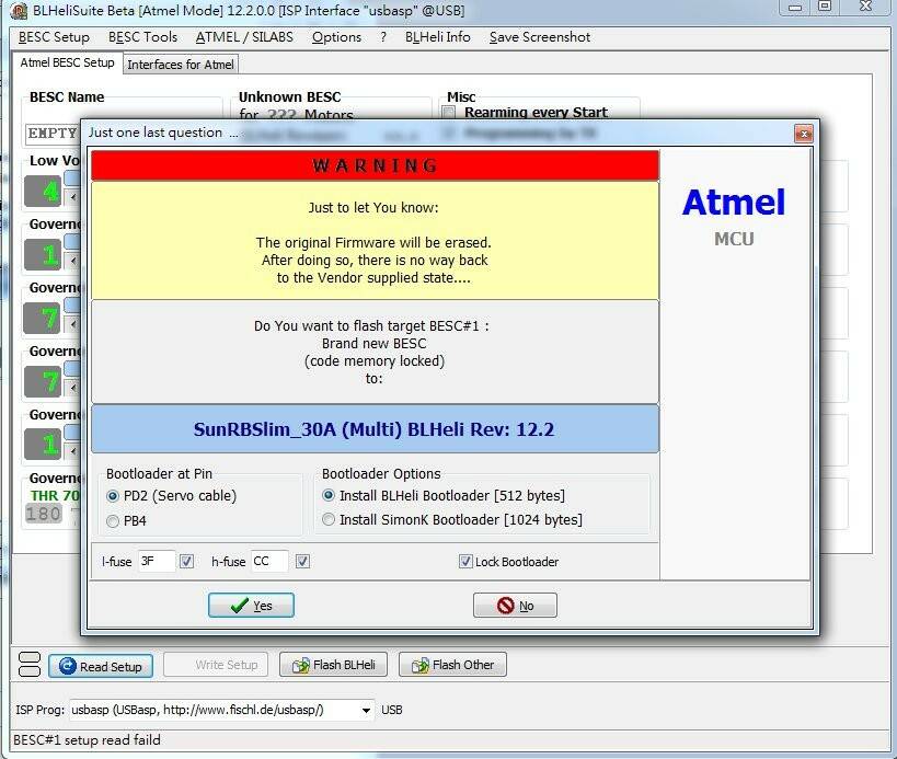

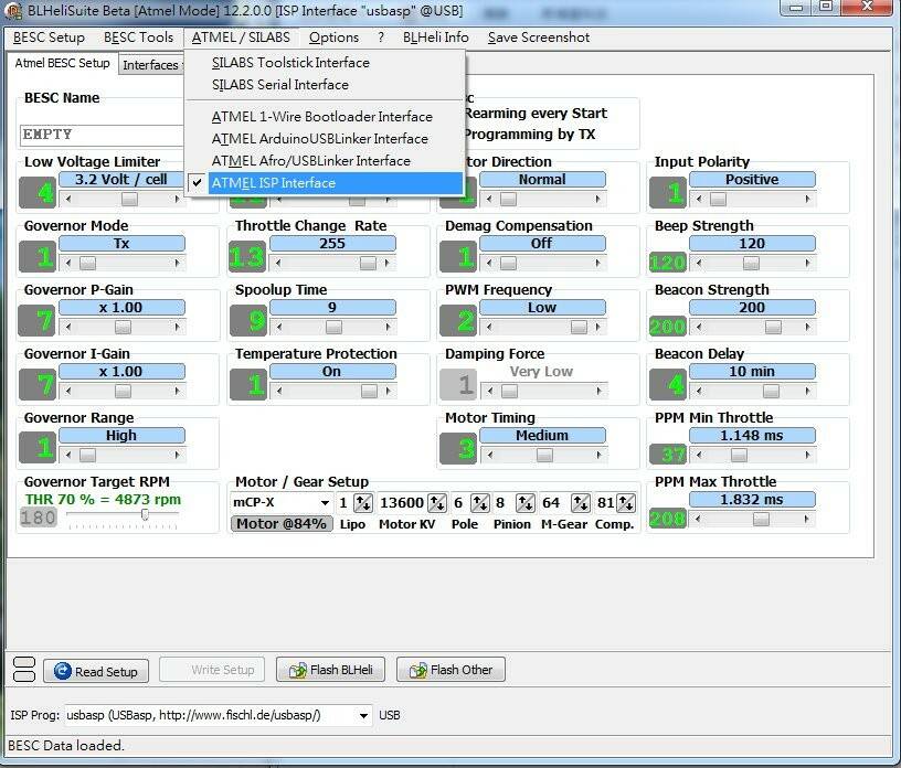

請問   曾PO過Sunrise 40A 6S電變的組裝  在哪一個主題阿我找好久沒找到
K大請教一下從哪出線刷這顆刷BLHELI   和您調整的參數   謝謝
那篇好像是被我刪了...我也找不到在那! 這顆ESC請小心服用! 我的情形是:換相出問題->Mosfet炸->馬達線圈燒->ESC起火->某種巧合下讓24V灌入油門線->進到飛控跟GND一起融掉=連環炸! 找不到一個零件是好的,GOPRO HERO3  詳情 回復 發表於 2015年3月20日 03:23 AM
 樓主| 發表於 2015年3月20日 03:23 AM | 顯示全部樓層
subaru572001 發表於 2015年3月20日 02:00 AM
K大請教一下從哪出線刷這顆刷BLH ...
這顆ESC請小心服用!
找不到一個零件是好的,GOPRO HERO3 BLACK主板燒(修要6000多),於是去買了一台SJ山狗來代替,但跟GOPRO差距還不是普通的大(是非常大),又去買了GOPRO HERO4,前前後後搞了快5萬...真是差點暈倒!
刷機參考圖片如下:
請小心服用
