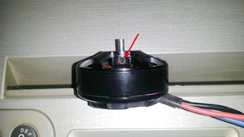

朗宇馬達的SET螺絲(固定軸心那2顆),都沒上膠的,輕輕一轉就退出來了,所以我到手後都會自己上膠,這個螺絲一但鬆動會造成C型扣撞擊而變形,如果飛得用力一些就脫殼了.

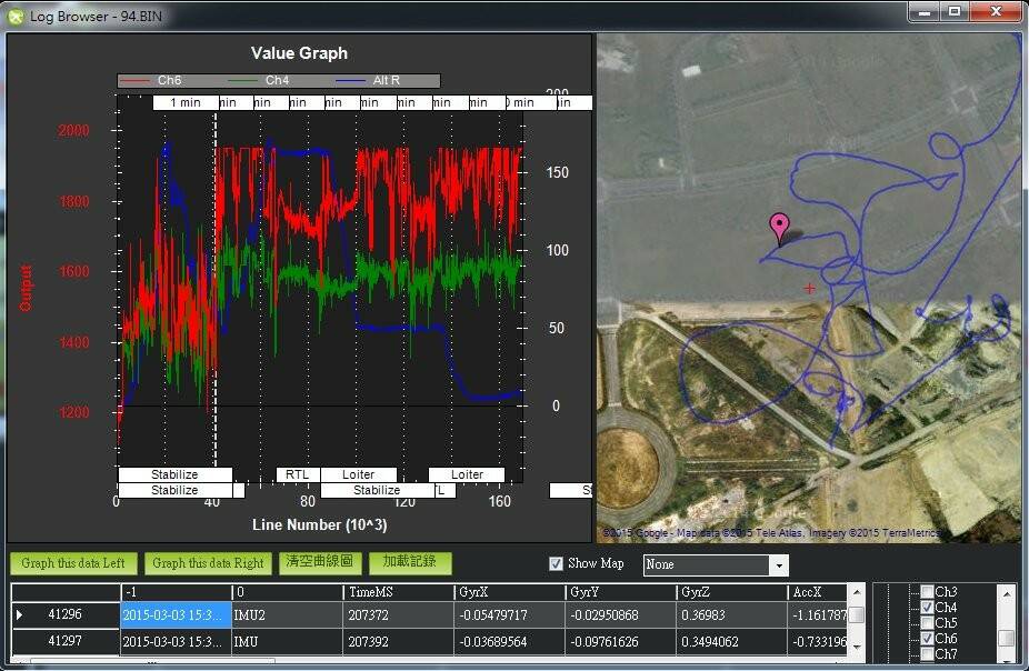

馬達殼不好找,我用log幫他"定位",但在座標附近也找不到,可能噴很遠去了.
K大〜电机 上胶 是上哪 可以拍电机图来看看吗?  詳情 回復 發表於 2015年3月7日 03:05 AM
馬達就那兩顆螺絲而已,一左一右鎖在軸心上,沒其它螺絲吧!將其拆下並上螺絲膠再鎖回去就好了.  詳情 回復 發表於 2015年3月7日 09:28 PM

其实我不懂得如何拆电机 暴力拆解怕弄坏电机 毕竟是学生党 零用钱没多少呀。。。  詳情 回復 發表於 2015年3月8日 02:00 AM
這樣明白了嗎?沒有要拆電機,只是檢查看看螺絲是否鬆脫,如果鬆脫就轉出來上螺絲膠再鎖回去而已. Y6只有上層那3顆會鬆脫,暴力飛的人務必檢查.  詳情 回復 發表於 2015年3月10日 12:57 AM

感谢K大。。。还没注意过那边有螺丝。。。  詳情 回復 發表於 2015年3月10日 01:29 AM
