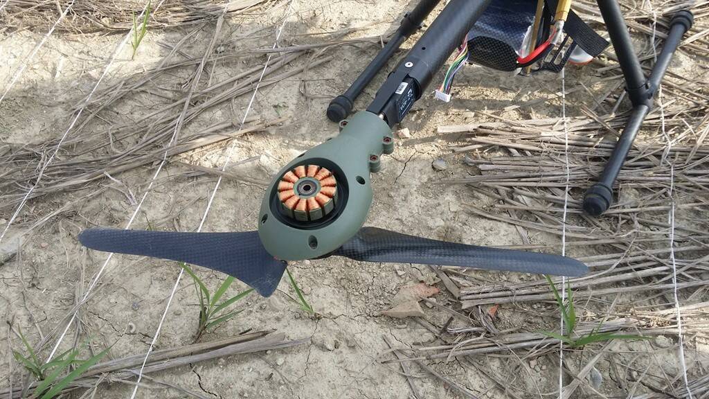

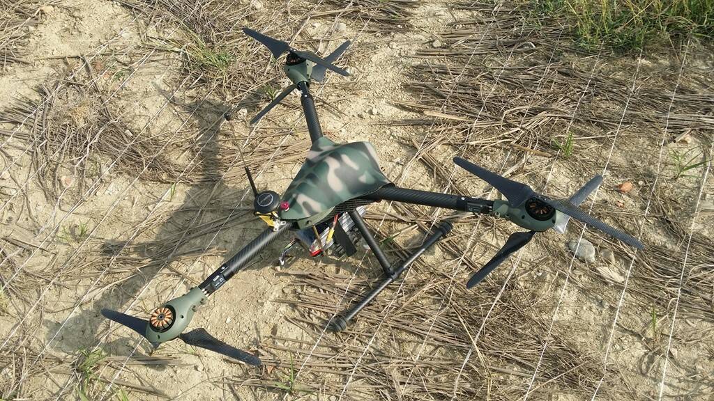

照片是今天飛友的Y6A馬達在空中脫殼,情形如下:
他是看著螢幕飛,機子大約在1公里遠,高度150米,感覺YAW的反應有點慢,Pitch推到底時速都過不了30(他的正常時速是70),於是開RTL讓機子自己回來,在目視範圍取回控制權又飛了十幾分鐘,直到旁邊一位飛友告訴他槳不見了,當下被嚇一跳油門拉到底迫降在遠處,我就跑過去拍了這兩張照片.
