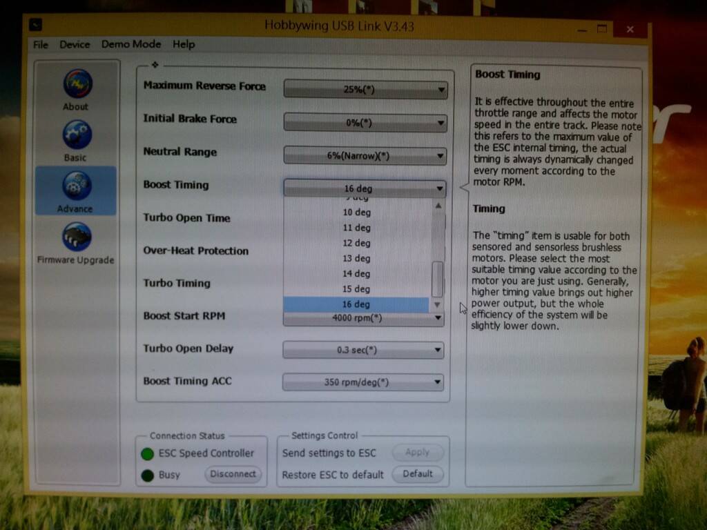

電變韌體再次重灌,還是無效,那真的是無解了,或者有沒有可能是假好盈,我記得V2.1版那時候還滿多的,我只能幫你確定的是我的V3.0 110930STOCK,BOOST TIMING選項有到64,TURBO TIMING選項是到40,順便提一下V3.0_110930 MOD和STOCK的差別
V3.0_110930_MOD 可開 Boost 和 Turbo
V3.0_110930STOCK 一樣可開 Boost 和 Turbo ,但是出廠預設值的 Turbo 設定較大,較適合低KV值馬達
如果會自己微調數值的人兩者應該是沒差,不過我之前爬文有提到以前Mod版全油門Turbo Delay時間到達會等Boost開完再加上Delay 0.1秒後才開始開Turbo,不知道現在還有沒有不確定,
然後0930Stock版如果全油門的Turbo Delay時間到達會馬上開完Boost立刻疊加上Turbo。
今天不信邪再試一次....電變韌體再次重灌,還是無效 (HOBBYWING USB LINK V3.43)....不過 使用舊版(HOBBYWING USB LINK V3.3)......卻成功了...真是太神奇了  詳情 回復 發表於 2015年1月28日 12:27 AM
 樓主| 發表於 2015年1月28日 12:27 AM | 顯示全部樓層
joeworld 發表於 2015年1月25日 09:09 AM
電變韌體再次重灌,還是無效,那真的是無解了,或者有沒有可能是假好盈,我記得V2.1版那時候還滿多的,我只 ...

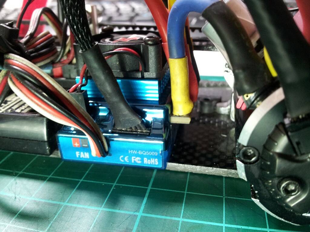

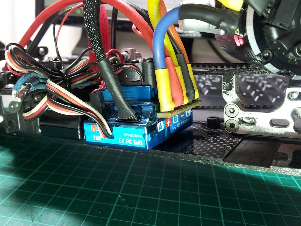

說真的,我好想看看你的電變長怎樣,我有六顆V2.1版,不管是代工( Infinity Tomhawk)還是原廠的,都沒發生過這種情形~真神奇
沒拆下來....就只能拍到這樣了  詳情 回復 發表於 2015年1月28日 11:57 AM
 樓主| 發表於 2015年1月28日 11:57 AM | 顯示全部樓層
joeworld 發表於 2015年1月28日 06:49 AM
說真的,我好想看看你的電變長怎樣,我有六顆V2.1版,不管是代工( Infinity Tomhawk)還是原廠的,都沒發生 ...
沒拆下來....就只能拍到這樣了
電變感覺是正版的沒錯~真的是奇怪了~  詳情 回復 發表於 2015年1月28日 05:47 PM
