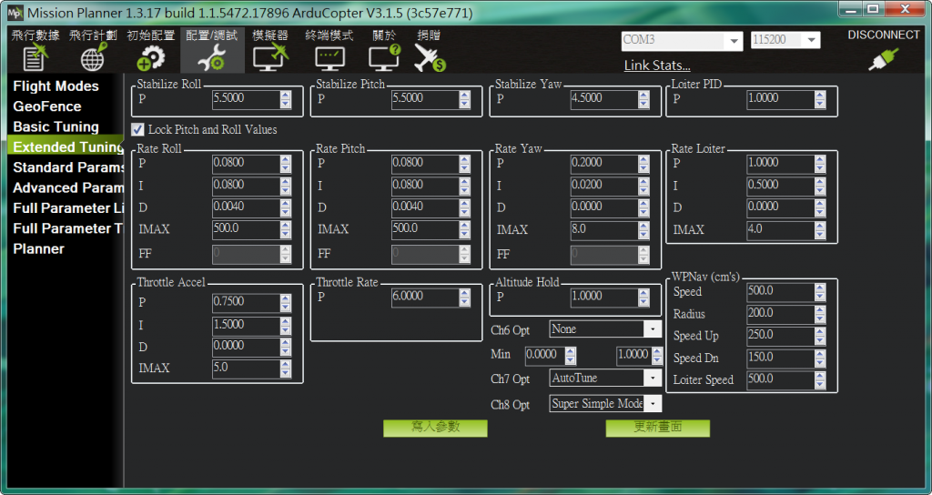

有跑過 autotune 了,可是風大的情況下自動調參感覺幫助不大,要找無風的室內場地又有困難 @@
會東搖西晃感覺是飛控在修正時修過頭了,又要修回來,又過頭,又修回來,一直惡性循環下去…

今天用這一組 PID 值去試飛,我只能說:「傑克  這真的是太神奇了!」
修正過後的 PID 值
修正過後的 PID 值
同一個場地,同一架機子,不論是定高或是懸停,一整個穩定到不行啊!
風小一點的情況,定高的穩定狀態和 Loiter 懸停時有的比啊,差點以為切換錯模式了 ~
感謝站上的某位大大,真的是太感謝你所提供的 PID 修正值了 ^ ^
可惜的是,今天的風勢明顯比昨天小了一點,沒辦法試驗風大一點的情況。但在試飛的過程中,一有風來仍然可以看出飛控在修正機身,修正的幅度小多了,回穩的也比較快。
