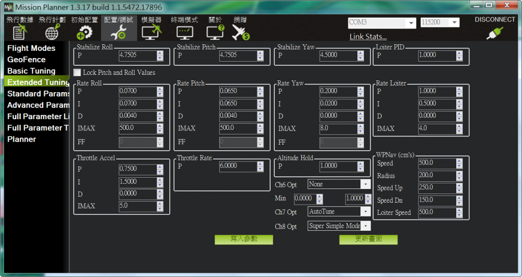

目前的 PID 值如下圖:這值應該還有改進的空間…
PID 值
PID 值

pitch roll rate只有0.065 有點低 你autotune後有在autotune設定下 disarm嗎?

有跑過 autotune 了,可是風大的情況下自動調參感覺幫助不大,要找無風的室內場地又有困難 @@ 會東搖西晃感覺是飛控在修正時修過頭了,又要修回來,又過頭,又修回來,一直惡性循環下去…  詳情 回復 發表於 2015年1月2日 08:26 PM
