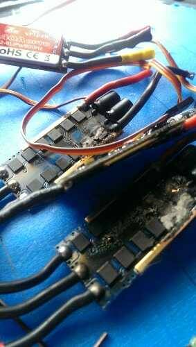

您好,我的電調燒了。。。
我開刹車,從最多開始試。 但是我的馬達看起來完全沒有差別。我就慢慢增加Damping froce...
結果就燒了。四個燒了三個,帶走其中一個馬達。 請問您有碰過嗎?
(懷疑是中特威沒有專用的韌體,是跟blue series 30a 共用的緣故。。。。 )
還是我應該去買鉑金。。。感覺支援度最好。。。
謝謝

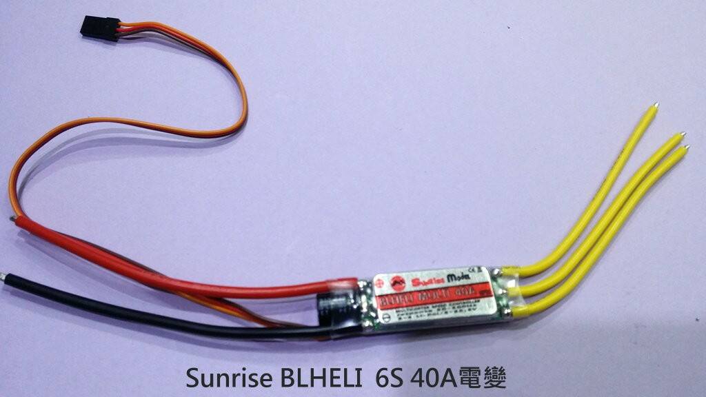

沒有很意外就是了 鉑金30A OPTO停產了(後期的硬體版本刷BLHELI問題也蠻多的),新上市那個也引不起我興趣,所以改玩別家的ESC了. 現在我是用Sunrise BLHELI 40A這顆,其實我機子每顆只會用到3A(就是40A用3A),  詳情 回復 發表於 2015年1月17日 11:44 PM
現在我是用Sunrise BLHELI 40A這顆,其實我機子每顆只會用到3A(就是40A用3A),所以去掉散熱及粗線,全部採直焊,這個ESC外徑17mm,所以可以裝在20mm外徑(內徑18mm)的方管內,ESC相當輕且沒溫升,我damping開中低效果就出來了.
註:如果焊接技術不過關的人,請千萬別拆ESC的電源線,以免加熱不當把零件鬆脫或焊到隔壁去了(間隙很小).
  發表於 2015年1月18日 08:37 PM
感謝回答。 話說要用30A這點也是我很疑惑的一點。 因為單馬達跟本連10A都用不到。。。應該就是為了用高S電池吧! Sunrise blheli 去看了一下 20A就可以用6s 電池了。。。 是個好選擇? 哎。。。燒了電調有點陰影了。  詳情 回復 發表於 2015年1月18日 02:03 AM
是個好選擇?
哎。。。燒了電調有點陰影了。。。難過。
20A那顆我建議最大用4S,官方標示的6S要加上括號(須拼人品).預刷的BLHELI是11.1~11.2(且還上鎖),這兩個是有Bug的版本,跟很多馬達有匹配的問題(例如22xx或3508),必須重刷(往前10.x~11.0,或往後12.2),否則要拼更多的人  詳情 回復 發表於 2015年1月18日 08:31 PM

20A那顆我建議最大用4S,官方標示的6S要加上括號(須拼人品).預刷的BLHELI是11.1~11.2(且還上鎖),這兩個是有Bug的版本,跟很多馬達有匹配的問題(例如22xx或3508),必須重刷(往前10.x~11.0,或往後12.2),否則要拼更多的人品.
如果不熟刷機,不建議用Sunrise BLHELI.
Damping我是不鼓吹(否則狂炸一堆ESC),但我自己有在用.
開Damping飛起來有點像有pitch的直升機(當然不能倒飛,是指跟手程度及不抓前置量),國外搞穿越的秘密,或大槳修正會確實的原因.

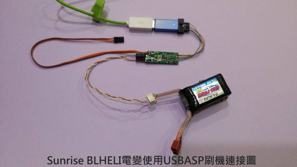

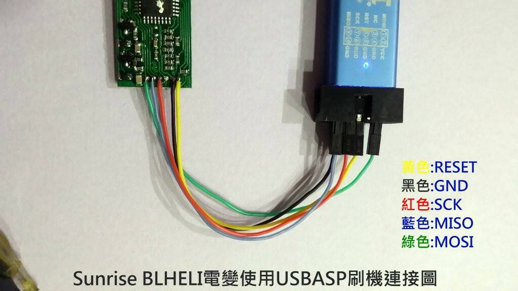

問到了 新版電調是 12.1 的韌體~!  詳情 回復 發表於 2015年1月23日 08:36 PM
抱歉,最近忙到沒時間回。 感謝分享這個經驗,聽說最近改版了。 20A的好像正式可以用6S電池了。 然後如果要重刷,您是用哪個Hex? 還有。。。更新版也許是用新版韌體了。。。 我買了個瘋狂的電機的 3508 當白老鼠也  詳情 回復 發表於 2015年1月22日 11:58 PM
 樓主| 發表於 2015年1月22日 11:58 PM 來自手機 | 顯示全部樓層
kris000 發表於 2015年1月18日 08:31 PM
20A那顆我建議最大用4S,官方標示的6S要加上括號(須拼人品).預刷的BLHELI是11.1~11.2(且還上鎖),這兩個是 ...
抱歉,最近忙到沒時間回。
我買了個瘋狂的電機的 3508 當白老鼠也許。。。 就差買電調了。。。
整在考慮要不要跳。
 樓主| 發表於 2015年1月23日 08:36 PM | 顯示全部樓層
前後刷了30幾顆30A及40A的版本,舊的是V11.1新的是V11.2,而20A的我沒有,問賣家吧(假設賣家懂的話).我都刷成V12.2的Sunrise_BLHeli_Slim_30A..HEX(不管30A或40A都同一個). 而20A的固件是另一個HEX,因為線路不一樣,20A  詳情 回復 發表於 2015年1月24日 12:05 AM
