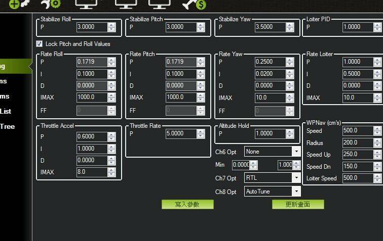

我調 Rate_P 至0.15時依然有點醉酒搖晃,但是提升到0.17 卻會有輕微抖動。抖動的樣子有點像是 D值過高造成的追蹤。但是! 我的D值是0啊! 無法再降了。 我就這樣來來回回調了兩塊電池(包含把Stablize_P 調到3.0,檢查機架有無鬆動),實在無法解決。故上來發問。
我自己推斷的可能問題點:
1. H4 機架振動過大(已做過減振)
2. 我用上一架的4S 電池... (6S 尚未到貨)
3. 我的調機知識不足 故沒動 Rate_I,需要調 I
影片連結,有點不清楚因為晃動的有點細微
以下為我的PID
請前輩為不才我解惑,謝謝

應該是機架太Q+折疊槳太Q+電壓太低(油門要相當大的範圍才能做修正)試著用手由對角馬達舉起,看看機架中間是否直接陷下去(變形),通常這種情形是調不出來的.
STAB跟手感有關,可以想成是遙桿放開時機子回中的速度快慢,這個最後再調就好了.
而H4機架RATE的PITCH及ROLL會不同(這個也是最後再微調即可).
所以一開始只要專注在RATE的P及I,且這兩個值同時調即可(P=I).
感謝回復! 新年快樂! 我認為應該就是電壓太低了。剛剛檢查機架,需要我施力才會有彎曲的情況,搖晃跟純重力不會有彎曲。 另外自穩定飛行模式時,受到晃動的修正很乾淨俐落(影片),應該算是OK 的吧? 我試試調整I 值  詳情 回復 發表於 2014年12月31日 11:55 PM
