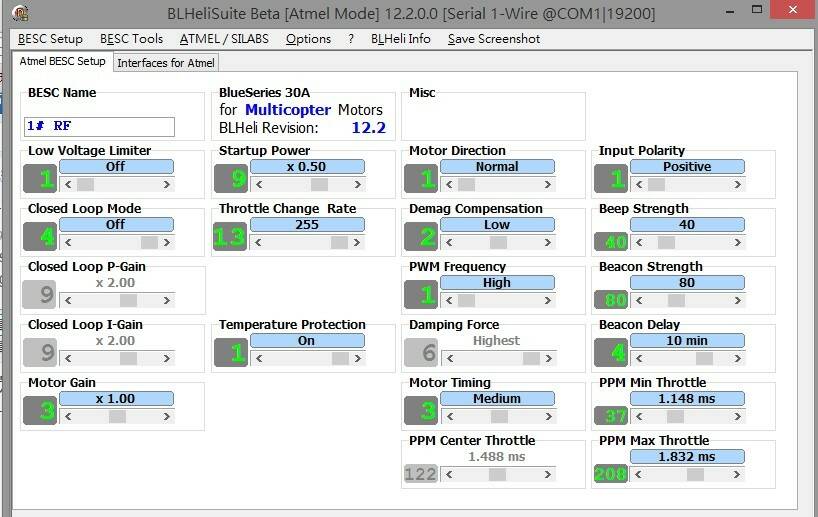

預設Damping force=6(Highest). 但Pwm frequency預設是1(High),而不是Damped,所以Damping force設定是沒用的(關閉). 某些電變的FET匹配一致且速度夠快,所以是可以打開的,有助於打消大槳慣性讓修正反應更快. 如果FE  詳情 回復 發表於 2015年1月7日 01:09 AM
如果FET速度不夠開最強馬達會激烈震動.
大大那顆確定是Pwm frequency=Damped?
FET = Mosfet? (反正一定不是遠傳XD) 想請教 FET 匹配一致的意思? 剛剛看了HEX 的預設的確 Damping 是關的 [attachimg]1199545[/attachimg] 我的電調是 中特威蜘蛛 我周末有時間再從最低開始往上試煞車吧! 能開  詳情 回復 發表於 2015年1月7日 09:47 AM
我的電調是 中特威蜘蛛 我周末有時間再從最低開始往上試煞車吧! 能開就開。

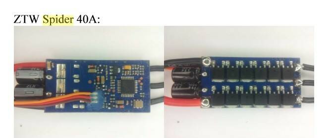

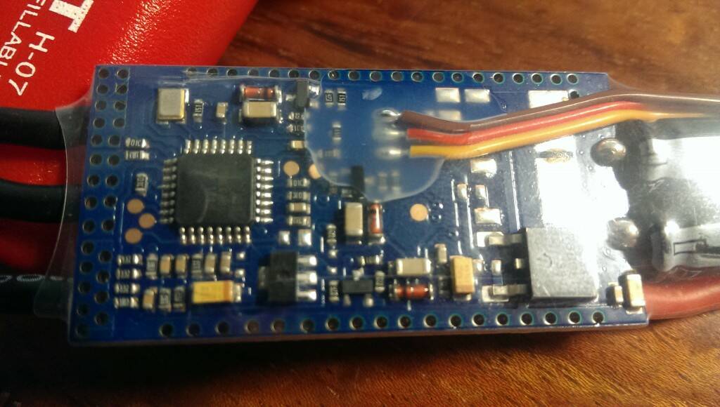

附:BLheli 中的蜘蛛跟我的有點不一樣啊!
我的....改版?

FET(Field Effect Transistor)指的是MOSFET沒錯. 電變為了縮減體積及成本,採用很多顆便宜的小FET並聯使用(5顆10A並聯就等同1顆50A),而FET就是開關,快速的切換讓馬達換相,如果並聯的FET特性不一致,那想也知道...先投  詳情 回復 發表於 2015年1月8日 01:51 AM
發表於 2015年1月8日 01:51 AM | 顯示全部樓層
e522600 發表於 2015年1月7日 09:47 AM
想請教 FET 匹配一致的意思?
電變為了縮減體積及成本,採用很多顆便宜的小FET並聯使用(5顆10A並聯就等同1顆50A),而FET就是開關,快速的切換讓馬達換相,如果並聯的FET特性不一致,那想也知道...先投入的FET一定得先扛全部電流,10A的FET要扛50A,而實際運作也不光只有電流這個問題.
FET規格除了電流外,還有導通速度/內阻/...皆反應在廠牌及價格,所以我們在設計這類電路一定會要求"同廠牌&同規格&同批號"來保證其特性一致,這個就是我指的特性與匹配.
BLHELI無法解決先天的問題,所以並不是所有電變都能開.
