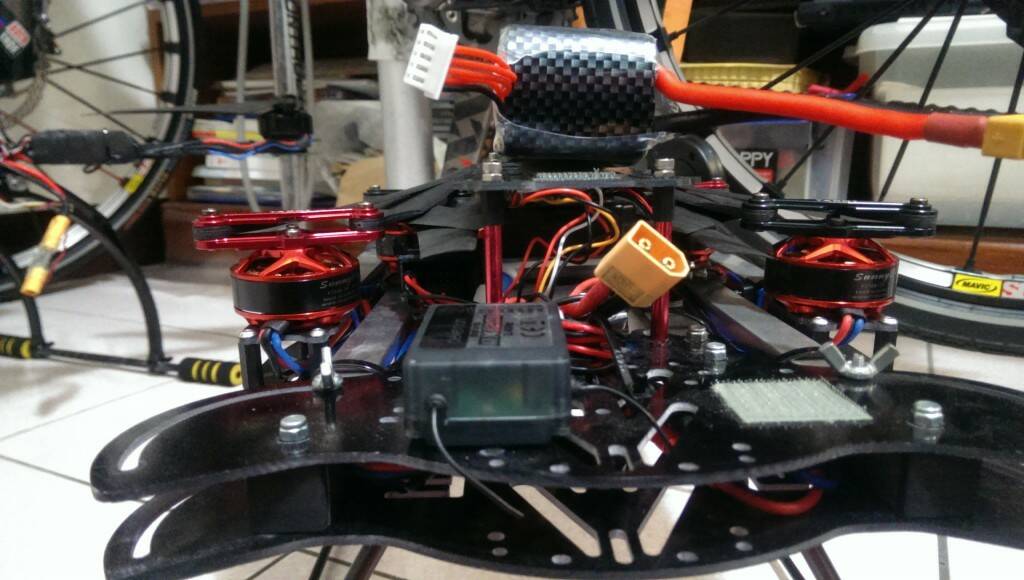

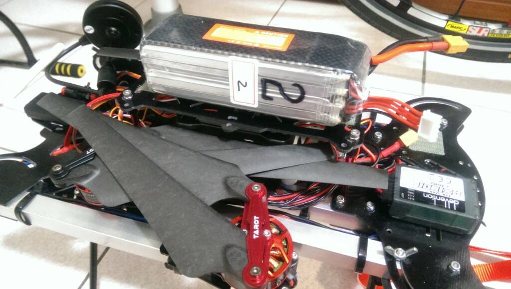

您好.....還是是因為我的電池放太上面?
這樣超出槳面太多會不會有影響?
上下重心會有影響沒錯.可以多綁500g上去將停懸油門拉到75%以上,再將RateP各降低些,效果就會類似影片那台了,但整個線性會變差,下降不穩也不好控制,遇風也無餘量.  詳情 回復 發表於 2015年1月4日 02:36 AM
發表於 2015年1月4日 02:36 AM | 顯示全部樓層
e522600 發表於 2015年1月3日 09:12 PM
