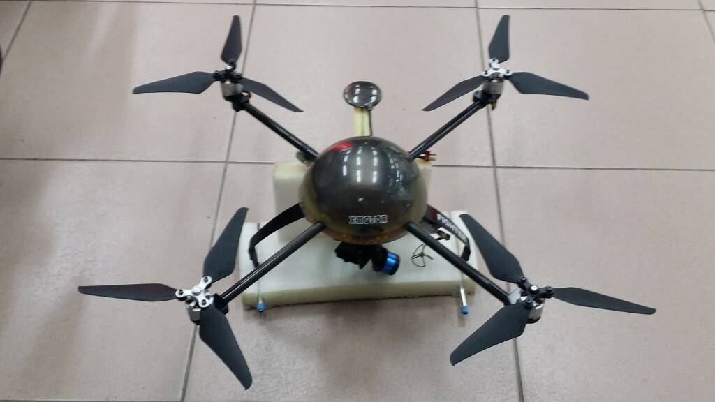

別說了,時代一直在進步.常常計畫改不上變化.在尚未有多軸商品時自製的首代GPS衛星定位多軸機

johnny187800 發表於 2014年12月2日 11:26 PM
這些寶貴的資訊 !!!!!!!!!!! 會列入 新手認識多軸範圍
原來還有 不用 看一大堆 ABC 就有學習的資訊 感謝 ......
小弟 目前測試 著重在 穩定度 載重 及 升空後的100%安全返航
請問 您 這台機子 有 測試過 同樣等級組數的馬達 最大承載 差異嗎 ??
有 不同 槳葉 不同載重 最大 容忍數值 可參考 嗎 ???
現有 七代拼裝機 已經開始做 水面上漂移測試 (當船用),
只是 動力 如果貪玩 會有用甩竿 救援的窘境產生!!
所以 一直 在 測試 最大容忍值 !!
前輩 有無最大值 可以 參考的數據 , 好讓小弟 測試有個底 !!
不然 一整箱的相機 在水中泡水 光是光是 乾燥修復就 很傷腦筋啦!!
給你由衷的忠告,只要是飛機不論你做的多好,多穩,就是會摔機原因除了機子本身還有人為因素在。所以 機身的安全性最為重要,我的多軸其設計理念為萬一摔機砸到人傷害需為最低,因此槳我只用塑膠,機身不能 有菱角,  詳情 回復 發表於 2014年12月3日 12:31 PM

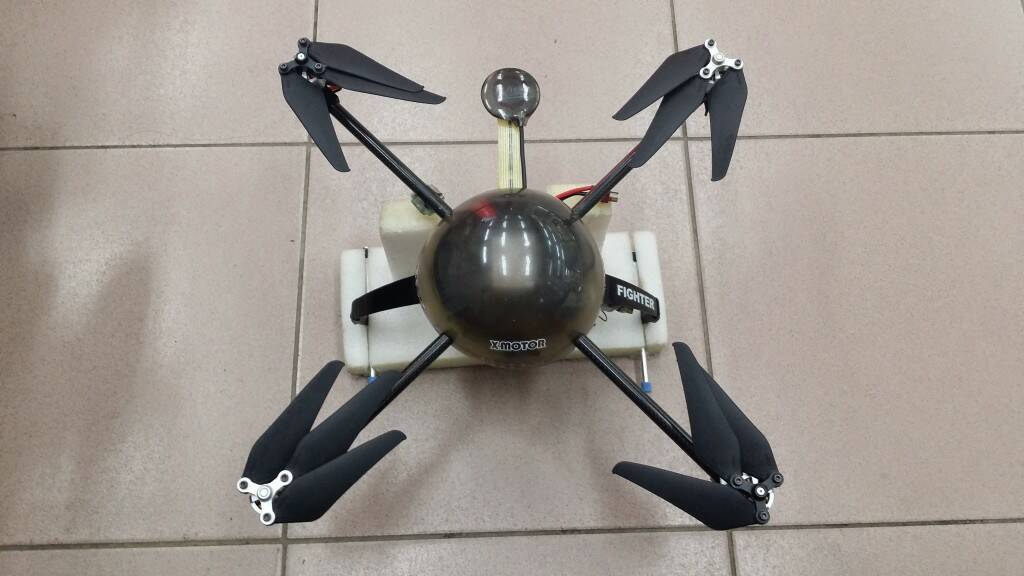

  發表於 2014年12月4日 10:00 AM
瞧見 摺疊槳 請問前輩 這種槳 針對多軸 會比 傳統 還穩定嗎 ???? 需要 矯正嗎 ?? 尺吋坐落點??價碼如何 ?? 還是 純安全上的 設計考量 ??  詳情 回復 發表於 2014年12月3日 01:25 PM
  發表於 2014年12月3日 01:18 PM
發表於 2014年12月3日 01:25 PM | 顯示全部樓層
johnny187800 發表於 2014年12月3日 12:31 PM
機 ...
瞧見  摺疊槳
還是 純安全上的 設計考量 ??
uki
這是廠家出品的9443約二槳的1045規格,好不好用就看你的多軸是否和它相符.  詳情 回復 發表於 2014年12月3日 06:32 PM
發表於 2014年12月3日 06:32 PM | 顯示全部樓層
本帖最後由 johnny187800 於 2014年12月3日 06:33 PM 編輯
a大 發表於 2014年12月3日 01:25 PM
瞧見  摺疊槳
這是廠家出品的9443約二槳的1045規格,好不好用就看你的多軸是否和它相符. 重點不便宜 莫約二張小朋友
uki
了解 謝 啦 ....  發表於 2014年12月3日 10:39 PM
