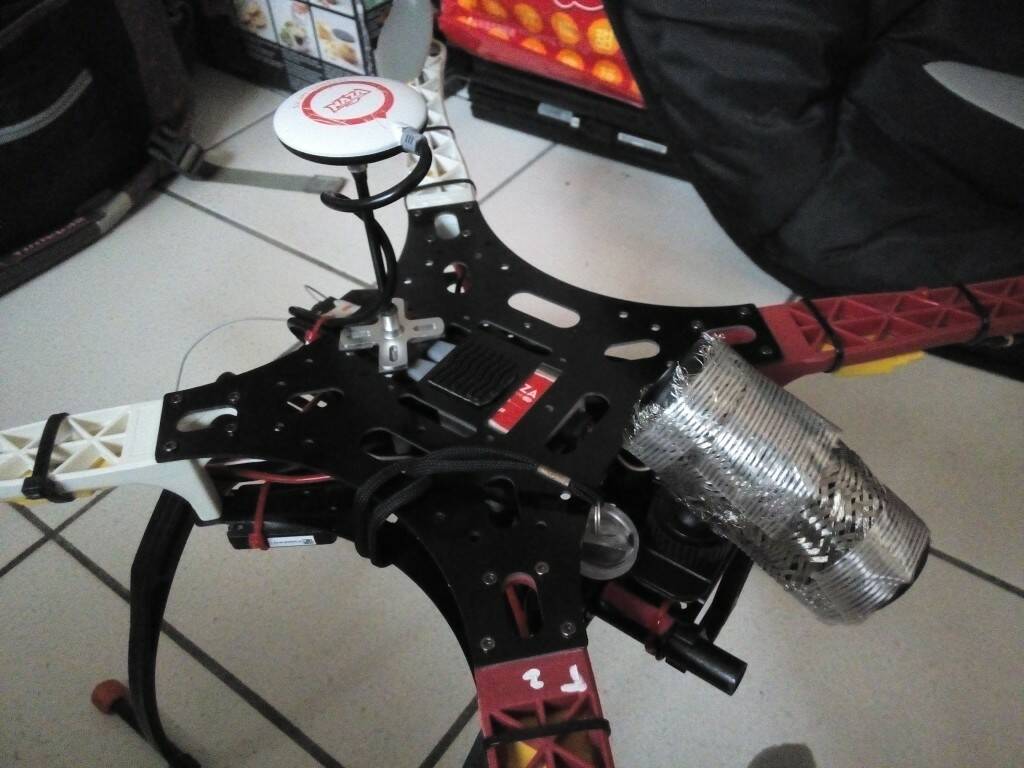

不知道是何原因?
照片上攝影機是包上金屬網抗磁波,有改善如影片空拍-2
未包上金屬網前的影片是空拍-1

大大妳這2個影片 都是震動過大引起......做好減震吧
想拍得更好 就用雲台吧 但雲台有相容性問題 ....

大哥,麻煩馬達和槳先平衡一下吧.整台機子麻成這樣時啥樣的干擾問題都會出現的. 你包啥都沒用

以畫質呈現 攝影機 本身處理速度夠 ..
如果 本身 穩定度夠  (把小保特 裝水3公分高度的水 掛上升空 看看震動如何 )
都還 OK  那就建議 在 避震上 加強些 ,
美觀 當然是  花$ 最好
只要求畫質 又加強保護  那就 DIY 一下 嚕....
