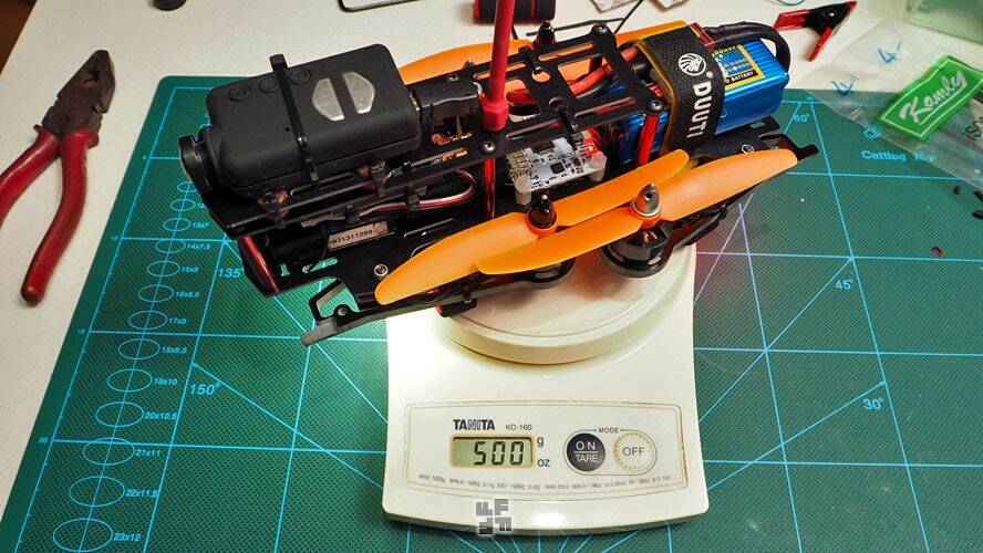

最近買了一台新機架 , 是早前那台240的新款 ,
有不少改良的設計 , 襯著有推廣折扣優惠 , 就立即買了 !
設備有 240V2機架 / CC3D / 銀燕12A / 銀燕1806 2280KV /
5045 / 窮人OSD / TS832 600mw / Mobius 808 II 120度
基本上設備都是在早前那台 250PRO 拆下的 ,
換句話 , 就是把250PRO 換個機架吧 ....
軸距240 , 最大5吋槳
連 雷鵬3S 35C 1300電池 , 起飛重量 500克 , 3.6V 警怖 , 穿越航線大約可飛 6分30秒

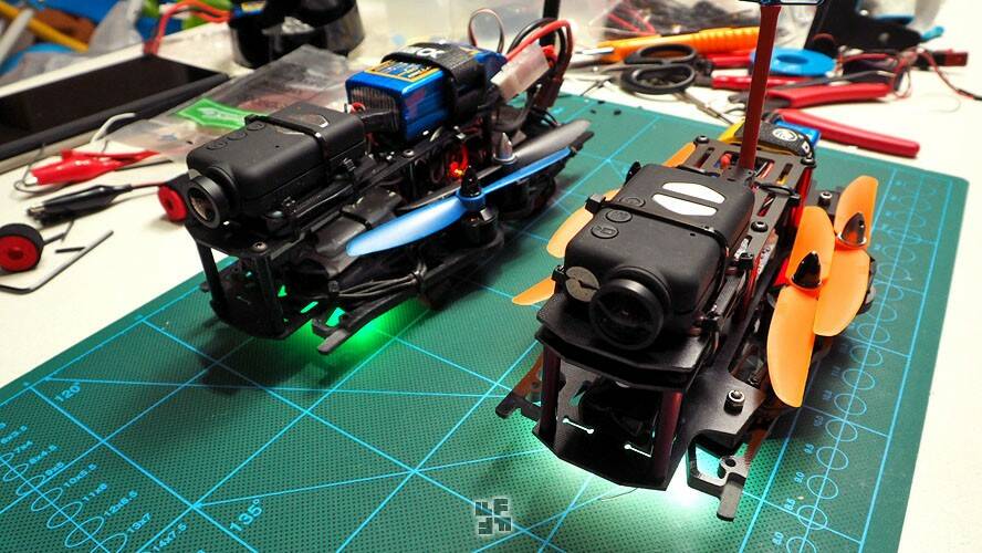

左邊是舊款240 , 右邊是新款240
2台穿越240 , 一台炸機還有一台作後備

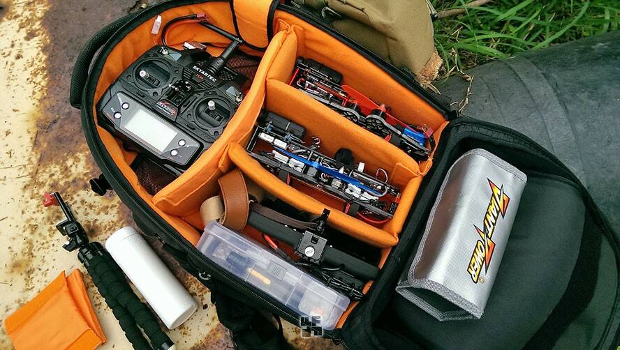

摺疊機的好處 , 就是這樣吧 ,
一個相機背包 , 連圖傳及遙控 ,
2台四軸 , 獨立的安放 , 輕鬆去穿越

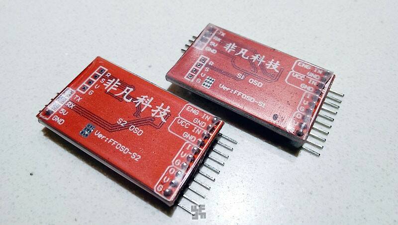

 樓主| 發表於 2014年12月15日 03:28 PM | 顯示全部樓層
窮人OSD , 即是非凡科技OSD
最新版是 S2 , 有氣壓計 , 不裝GPS都可用氣壓計算高度在OSD視頻顯示
