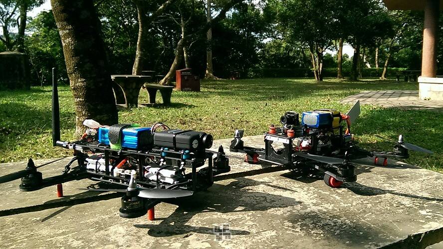

** 左240摺疊 / 右250PRO(280軸距)
2台四軸 , 設置都差不多 , 飛控CC3D , HOBBYKING15A電調 ,
銀燕1806/2280KV , 808II代120度錄像機 !
分別的就是240用5045槳 /  AOMWAY 200MW 迷你圖傳 ,
而250PRO就是 6045槳 / TS832 600MW 圖傳 !

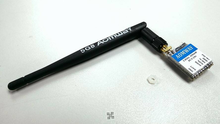

先讚一下AOMWAY 200MW 迷你圖傳 , 超輕量小巧 ,
不含天線只是6g ,  熱量不高但圖傳畫面十分穩定 , 好比TS832 600MW !
下次再買圖傳 , 都會選這個 !!!
上圖就是240摺疊 , 起飛重量是576克 , 其實可減重超過20克的 ,
主要是我用了HOBBYKING 15A 電調 , 基本上這小機用 10A都可以,
只是我15A電調早前買多了 , 不想浪費 !
飛行時間方面, 這台小機很好飛 , 一般航線飛 , 3.6V警怖下來 ,
雷鵬1300電池 6分半鐘 , 1500電池 7分半鐘 , 1800電池 8分半鐘 ....
這台240摺疊 , 我很喜歡 , 摺疊效果很理想 , 堅固可靠 ,
摺疊後很方便, 可增加背包空間放其他東西 ,
所以計劃未來都會把另一台250PRO改為摺疊機 ,
以後出門帶2台摺疊機 , 就天輕鬆了 !!!

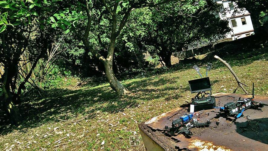

最近火熱的玩意 , 就是250小機穿越 ,這半年間 , 我都不斷的練習 ,
當初最苦的就是不習慣看著視屏飛 ,
常常感受不倒高度/速度及距離 , 每次起飛不用10秒就撞上 !
另外找場地都是問題 , 香港地方少 , 人太多 , 高飛安全只有向海飛 ,
低空穿越場地就要到處找 , 基本上要找個沒有人的地方穿越 , 比在街上拾錢難得多 ,
除非那個地方 , 正常人很難到達 , 甚至不能進入吧 ......
那些很大的公園 , 大部份都有管理的 , 飛不到數分鐘就有警察來 ,
小的公園 , 由早到晚都是公公婆婆 , 除了深夜 , 但晚上穿越很困難 , 不考慮 !
這數個月 , 找過數個穿越埸地 , 每個玩數次就放棄 , 都只是怕被投訴 , 香港玩穿越很苦
