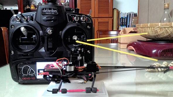

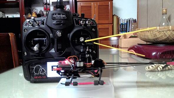

發表於 2014年11月15日 12:52 AM | 顯示全部樓層
本帖最後由 wstjw 於 2014年11月15日 12:58 AM 編輯
T大..我今天我把977亂搞後螺距..角度變大.........我附上圖片您看是否有變大,但整個過程小弟我也記不清楚....現在螺距推動角度跟推昇降副翼角度一樣大..................
負
正
 樓主| 發表於 2014年11月15日 06:59 AM | 顯示全部樓層
看是有加大不知有沒有抓螺距中立點零度?由圖片看似乎上下螺距有點不一致,期待你能成功試飛,大家也能多一點改機樂趣(v120尾部傳動部份很頭大不摔機也會自然磨損)。
