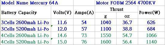

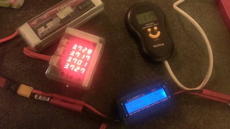

看一下測試結果,連 4S 都不達標準,照下圖算:
3S   3.731 + 3.763 + 3.762 = 11.256V
4S   3.728 + 3.717 + 3.701 + 3.727 = 14.873V
4S 的 14.873V 已比原廠的 14.6V 高,原廠標示 14.6V 有 1550g 推力,但測試顯示 14.87V 只有 1190g 推力。
發表於 2014年10月31日 04:24 PM | 顯示全部樓層
你要看瓦特計上的數字, 3S 看起來是10.9V 490W, 4S 是13.7 V, 857W, 電器輸出就看幾瓦, 瓦數低, 輸出力道就比較小, 除了看電池是否能穩定出力外, 電變也蠻重要的
謝了,原來是要瓦特計上的數字,不過,依比例算出來 10.9 V/ 11.6 V x 1040g = 904.6g 13.7 V/ 14.6 V x 1550 = 1454g 跟原廠標示的電壓值算出比例 X 原廠的推力,測試結果 3s 應有 904.6g,4s 應有 1454g,沒有理  詳情 回復 發表於 2014年11月5日 06:56 PM
跟原廠標示的電壓值算出比例 X 原廠的推力,測試結果 3s 應有 904.6g,4s 應有 1454g,沒有理由差麼多,買到瑕疵品,又夠衰!!!!!!

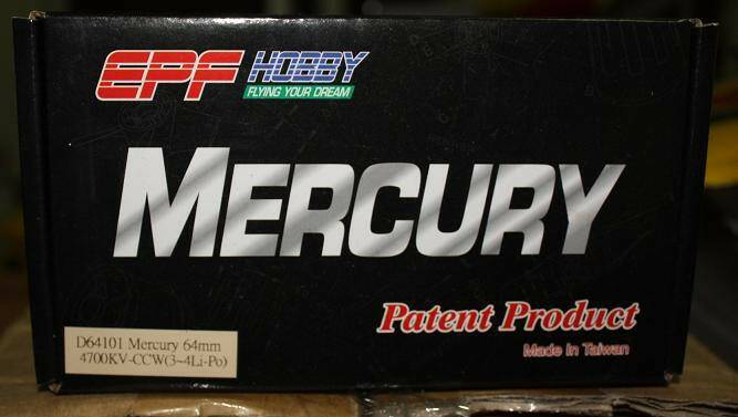

不過,Flying Pizza 那邊飛友推測這顆不是 4700KV,而是 3700KV,根據測試數值,也真的很像 3700KV 的數據,但盒子上面明明寫 4700KV。無奈,原廠售後服務又夠差勁,之前我也有把情況跟原廠講,我說這顆推力不足要求送回測試
原廠居然回答我: "我們沒有這樣的服務,你可以到 Flying pizza 那邊問看看.."
我一看就不高興,開門見山地說: "我懷疑這題是瑕疵品.."
對方又回答: "那好,送回來吧,檢查有問題,換一顆新的給你,沒問題的話,你要付 $600 檢測費"。
新品有問題,送回檢查居然還要錢,沒關係,東西我有寄回,測試結果居然是 "你的電池不夠好",但卻不照正常程序用工廠的電池來測試,就以此證明導風扇是好的,既然我附的電池不夠好,為什麼不拿工廠好的電池來測試?然後我付了 $600,把導風扇拿回來,剛好出貨人也是飛友,在另一篇貼文相遇,對方姿態擺很高,好像是伊比虎的東西,即使生產一百萬件也不會有一顆有瑕疵,並自認沒有用工廠的電池測試是對的,因為伊比虎導風很棒,絕對不用測試,請看這篇,從七樓開始就看到雙方的來回貼文
http://www.rctw.net/thread-280061-1-1.html
請 Flying pizza 飛友測試結果,這顆真的不及格,我對原廠的售後服務只給二十分的基本分。
