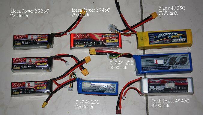

經過一段時間的折騰,全新的導風扇、全新的電變、全新的電線、全新的金插,總共用了八顆 3S 和 4S 沒明顯壓差電池測試,都顯示推力只有工廠標示的七成左右。用 3S 約只有 800g 推力,金屬導風扇比塑膠重,裝在 TMF 海豚機肯定會超過 800g 重,根本就不用飛了。用 4S 約有 950g,只比 3S 多 150g 推力而已,工廠規格標示 16V 有 1.4kg 推力,這實在差太多,4S 電池比較重,也不用飛了。
有一半的電池都是今年買的,我一直都無緣飛導風扇,這些電池只飛一般飛機,且 4S 電池使用率不高,都有計時,4S 飛一趟下來約在 15.6 ~ 15.8V 左右,尤其是 Tank power 那一顆今年買的,很少在用,沒有理由八顆電池都有問題。

這顆 4700 KV 是 3S 及  4S 通用,規格說接 3s 會有 1.1 到 1.2 kg 的推力,一般 3S 電池,即使全新,充滿電,上電,不可能沒有壓降,我的 DP 3S 35C 2250mah 電池,接電十秒後,每 Cell 降到 3.8V 以下,照您這樣講,真的無法發揮出 1.2 到 1.2kg 的推力囉。
接 3S 只有 800g 推力,接 4S 45C 3300mah 的電池有九百多公克的推力,只多一百多公克,顯然不正常,我有問過 Pizza 那邊,飛友接 4S,油門推 60% 就有一比一的推力,一台機子至少 800g,這樣算約有 1300g 推力,但我接 4S 卻只有九百多公克,肯定有問題。

已在 Flying Pizza 的導風扇區找到代測人,也有了結果,無法知道 Pizza 的精準連結,只能貼導風扇區的連結
http://www.efly98.com/cdb_efly98/forumdisplay.php?fid=14
經測試,我提供的兩顆 3S 和一顆 4S 電池都是正常的
4S 實測推力 : 62A / 11.9kg
3S 實測推力:45A / 0.84kg
跟原廠提供的推力數據差很多
http://www.epf.com.tw/goods.php?id=124
3S 至少要有一公斤推力,4S 至少有 1.5 公斤推力,現在 3S 測得只有 0.84kg,4S 11.9kg
