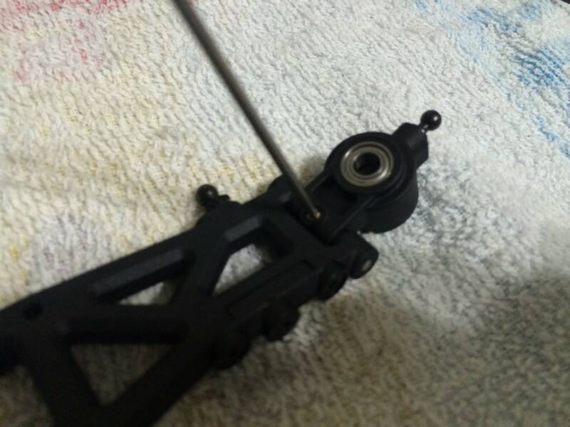

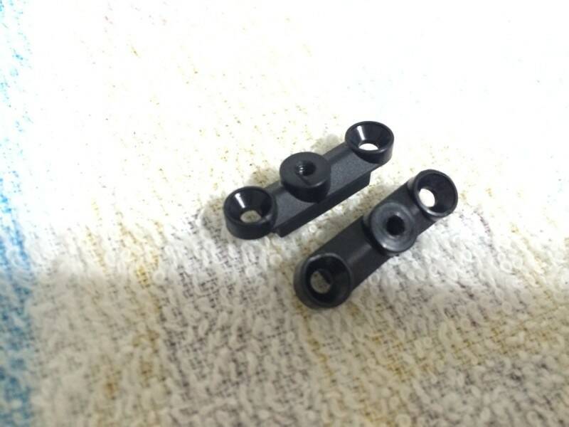

擺臂與輪座
前擺臂與C座結合
用的是一個止付螺絲固定 雖然是塑膠的但是沒什麼虛位
C座結合完成

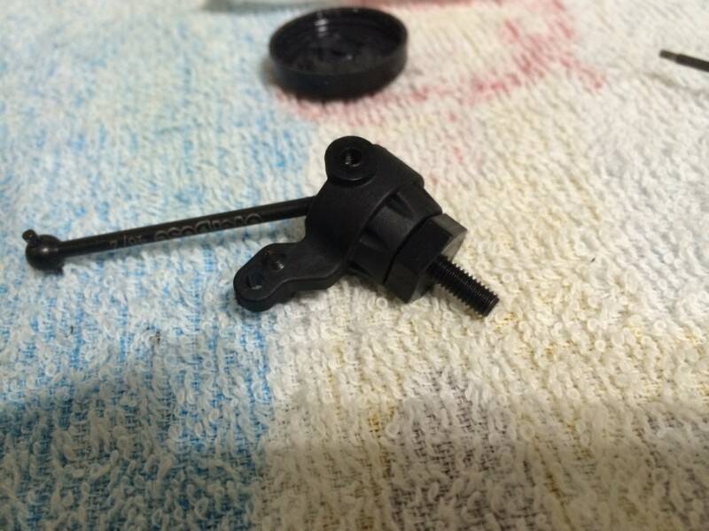

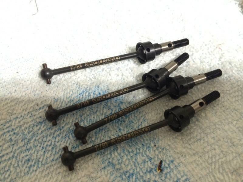

狗骨的部分上點二硫化鉬
前後狗骨四隻都一樣的 而且接杯 各有兩組孔位
所以算是蠻耐用的

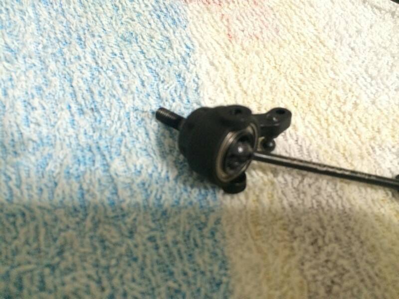

狗骨與輪座結合

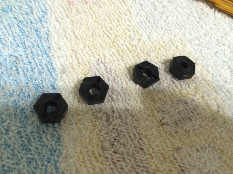

這是隨車附的 六角輪座....塑膠的 這個要承受很大的扭力是一定要換的

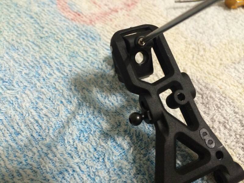

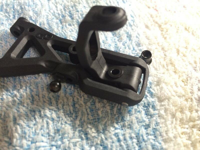

這兩個軸套是固定轉向座上下的大王銷螺絲
軸套固定在C座上下各一個
上面用球頭螺絲固定 下面用圓頭螺絲固定
左邊的大王銷球頭螺絲比較長
右邊的普通球頭螺絲較短

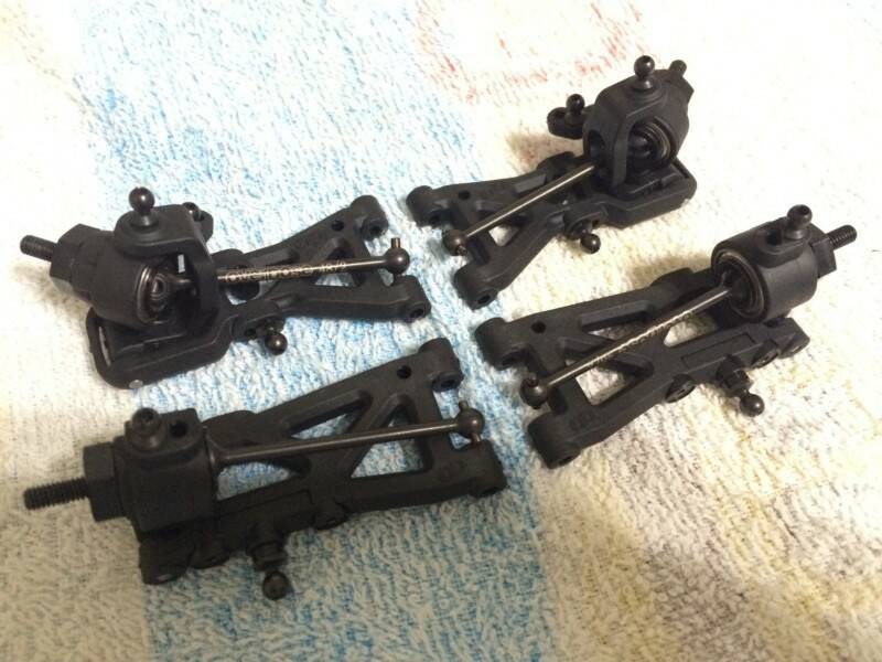

輪座與擺臂結合完成
用一顆止付螺絲與PIN固定後輪座與後擺臂
這是後擺臂固定避震器孔位的地方
有方向之分
比較一下裝法不同 位置不同
後擺臂輪座狗骨裝法與前擺臂輪座一樣

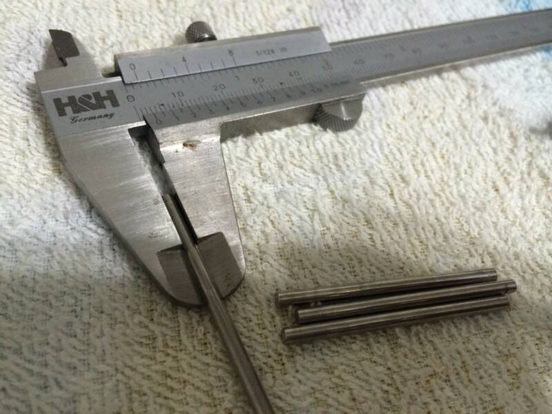

固定擺臂與TO-IN板的 PIN 直徑為3mm
前擺臂為32mm
後擺臂也是32mm
所以只要是32mm內的擺臂都可以裝

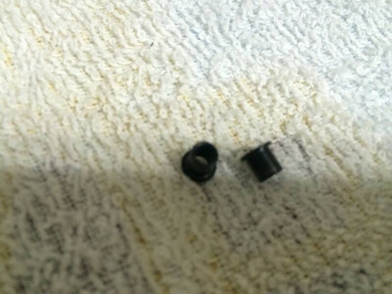

擺臂的pin前後都需要套個軸套
左邊四顆為軸套 右邊為墊片
這邊我前後 各墊4mm的墊片 就可以解決虛位 不用另外再墊墊片

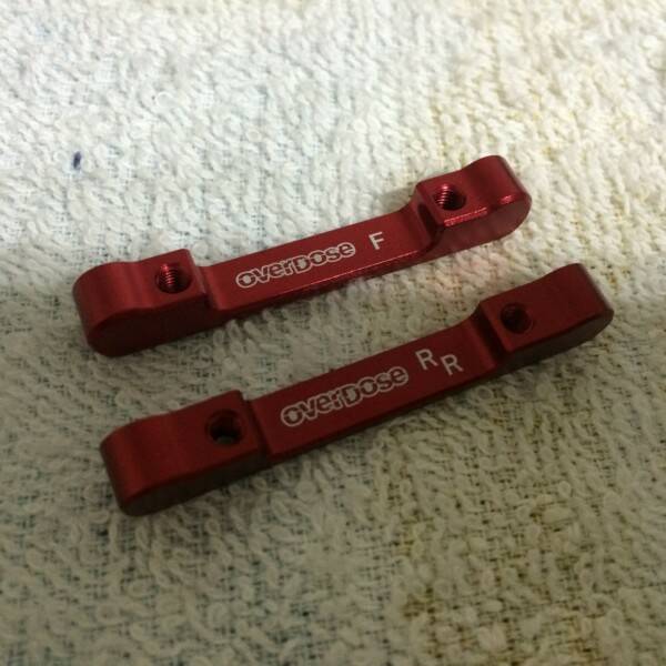

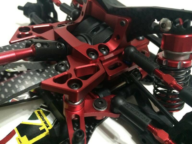

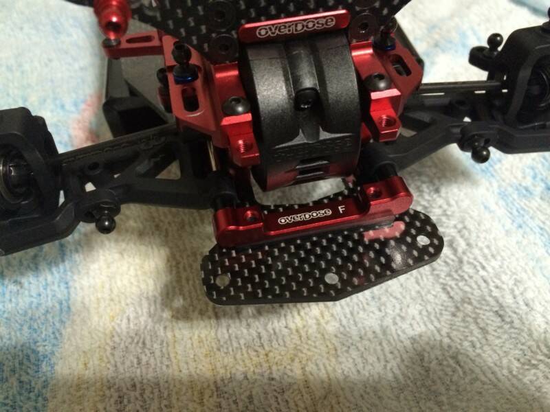

前to-in板F 與 後to-in板RR
後TO-IN板度數大約為2度
擺臂與底盤結合

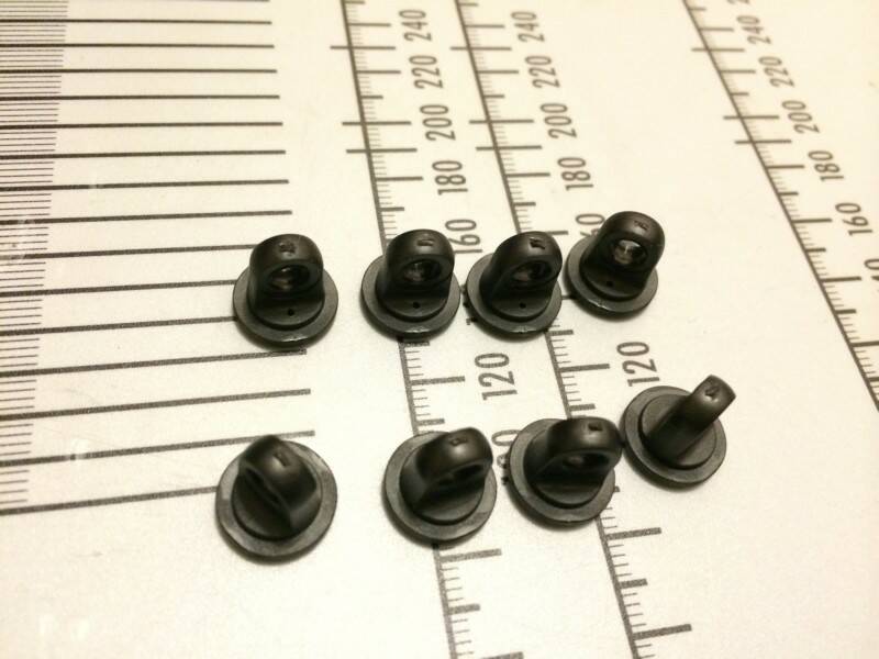

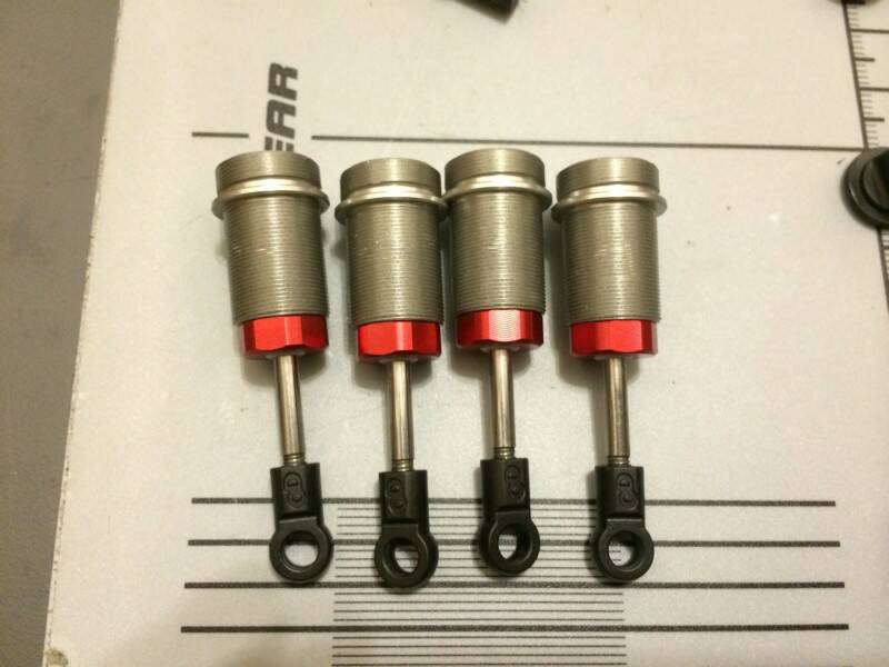

避震器

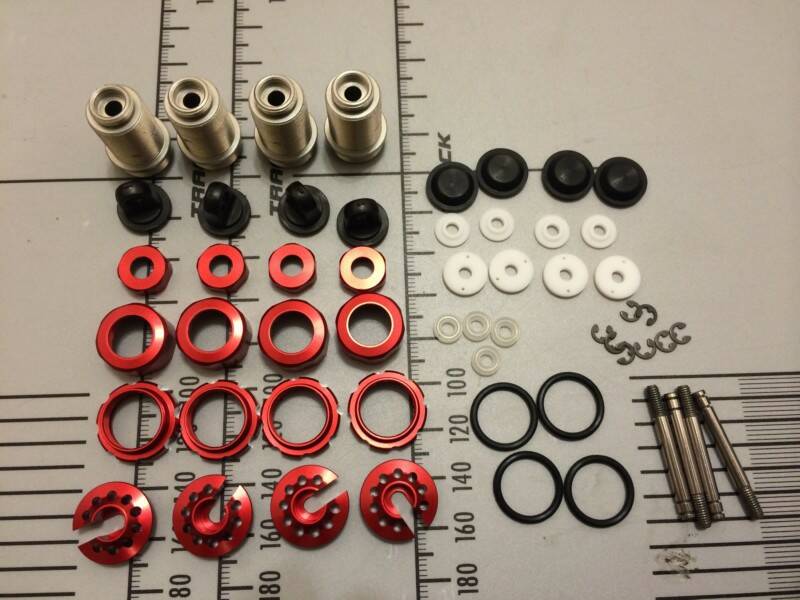

避震器零件總成
盒車附有兩種避震器塑膠上蓋
一個有孔 一個沒有 我用的是沒有孔的
有孔的效果要再測試

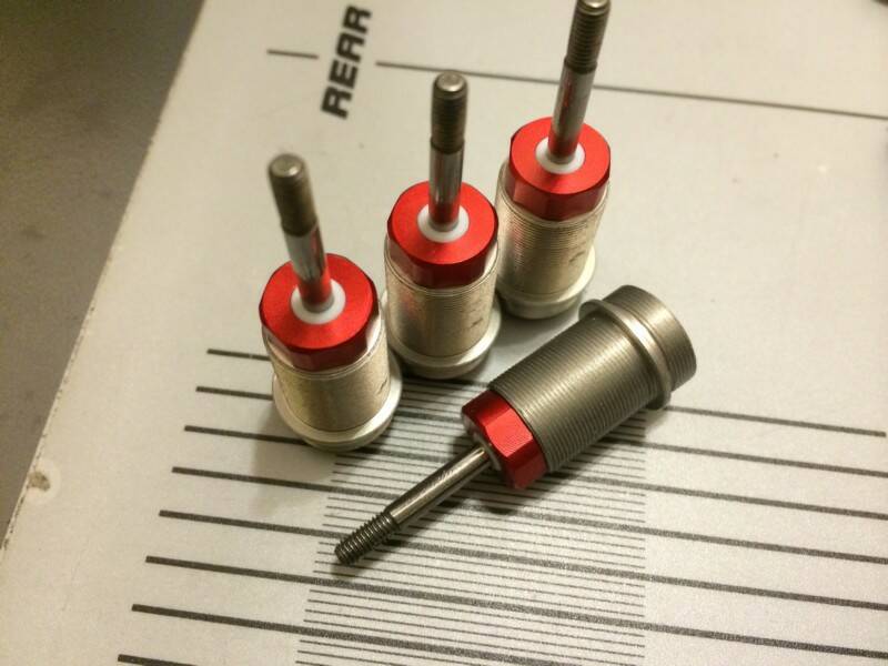

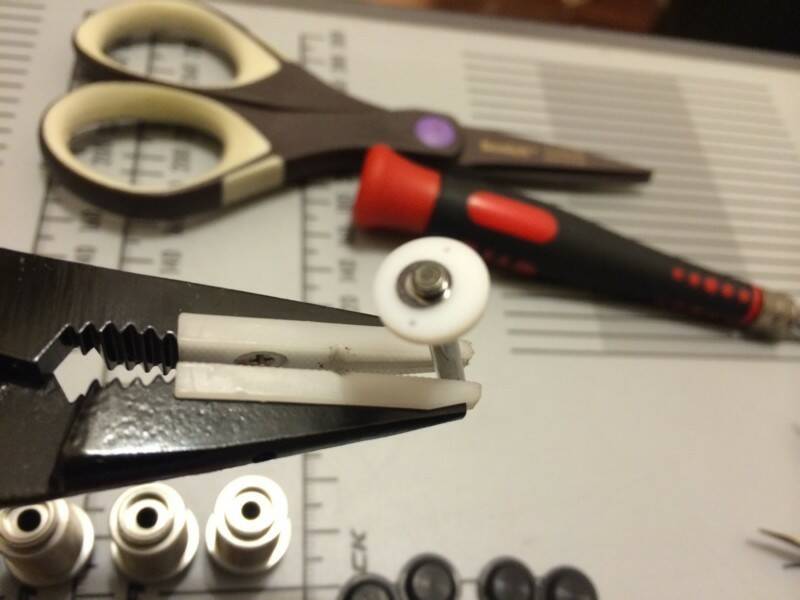

裝避震器軸心跟活塞片的時候
我有墊個0.1mm的墊片以解決虛位
四隻避震器軸心

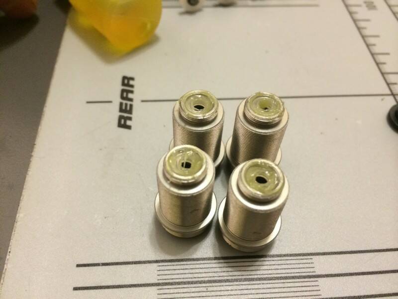

O-ring 為X斷面的
上點止洩膏
塗布均勻
放上墊片 有方向性 凸的朝避震器下方
蓋上下蓋

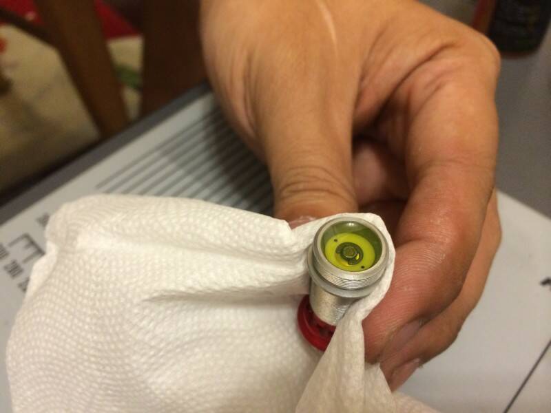

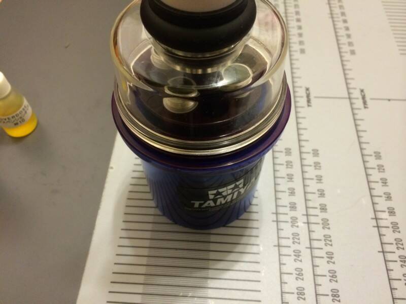

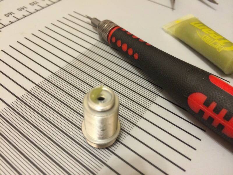

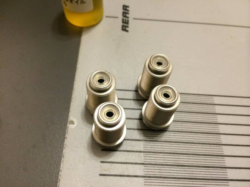

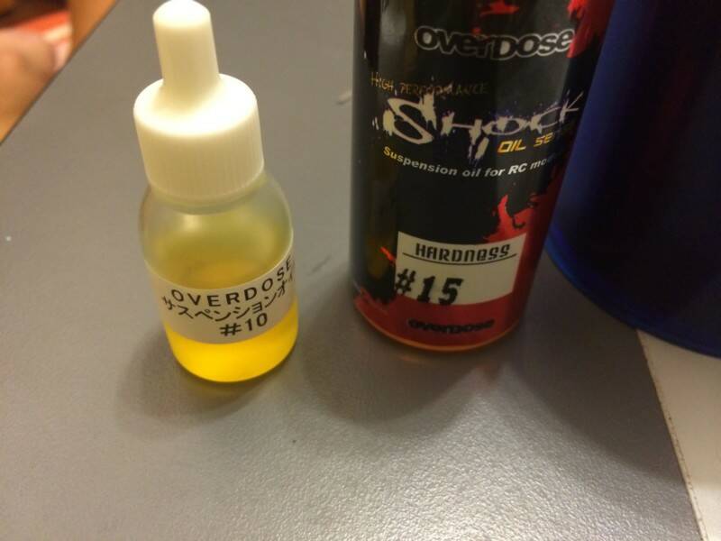

開始灌油 我用的是OD的油 #10 與 #15
排除空氣
空氣排除之後 底部先放個 避震器彈簧下托
這邊我灌負壓 所以把避震器頂到底

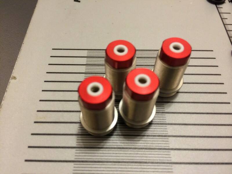

蓋上塑膠上蓋
蓋上金屬上蓋 旋緊

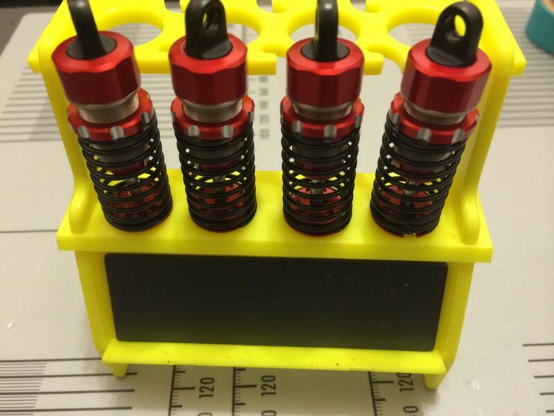

擦拭一下之後 依序完成四隻避震器
盒車所附的彈簧四根都一樣 稍微偏硬
未完待續.........

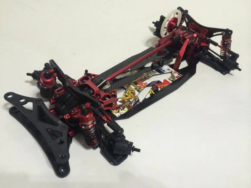

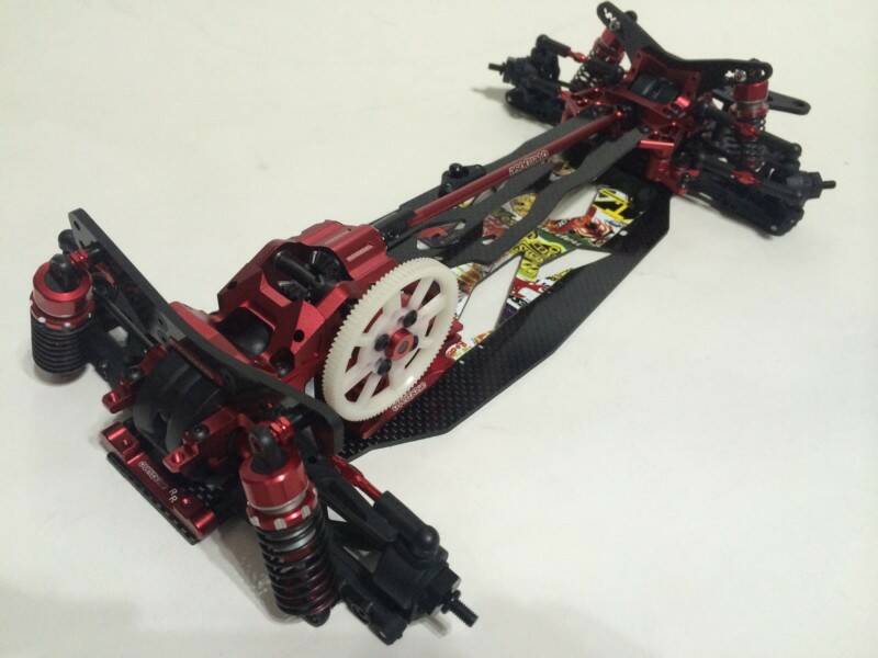

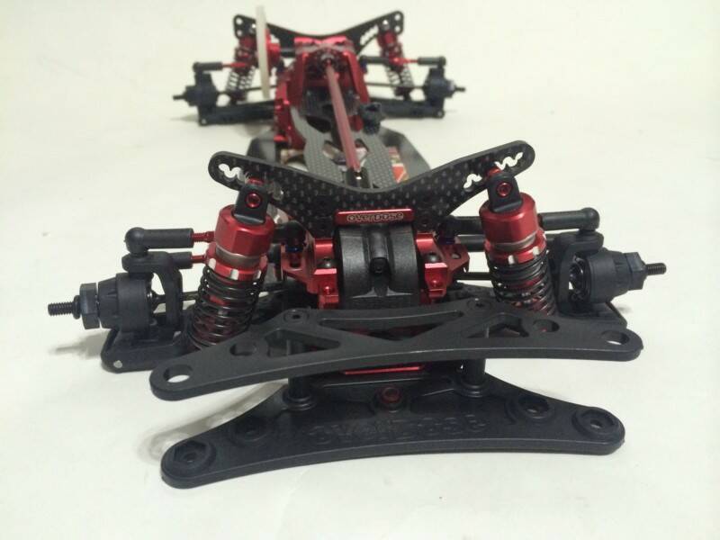

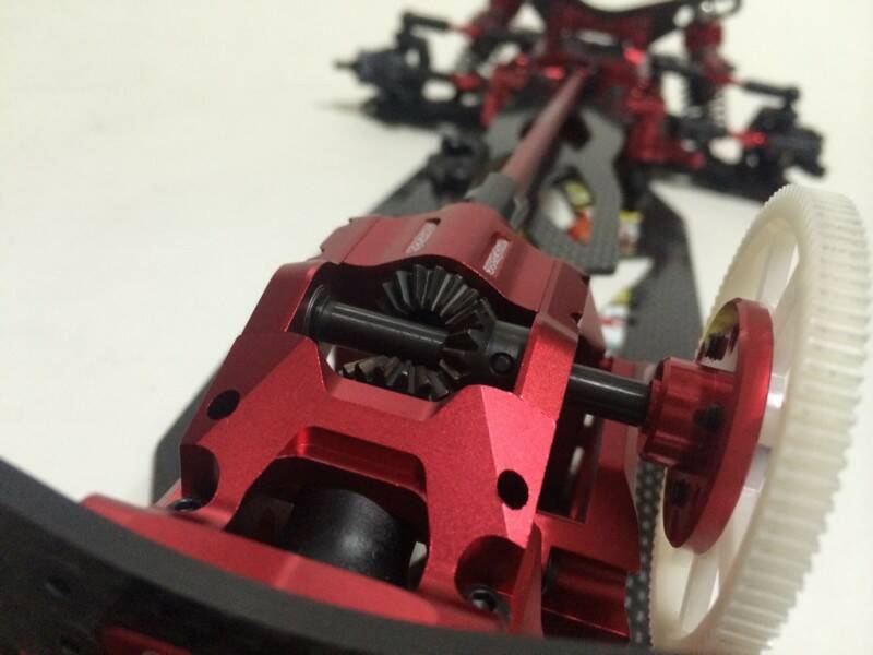

終於組裝完成了
來欣賞一下多角度成車的照片吧~~
謝謝收看
