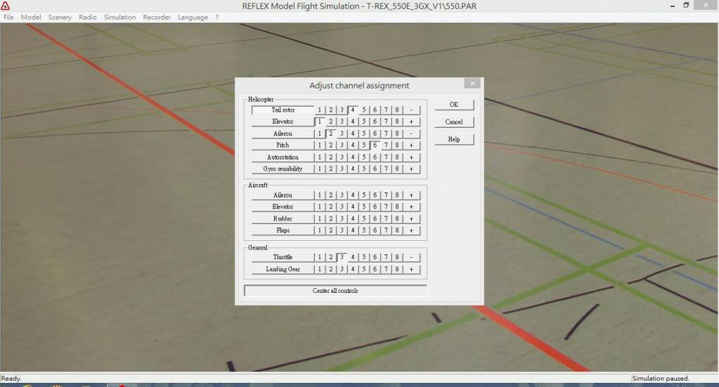

大大,麻煩看看哪裡沒設好,都不能倒飛。用 Devo7,正飛都很 OK,切 idle1 有切等於沒切
大大~這是XTR嗎?看起來通道設定是OK的~
您做校正時,油門有放在中間了嗎?
是 XTR 套裝裡面的 Reflex,校正油門有放在中間,之前不曉得油門要中間,一切 idle1,機子急速上昇,重新校正後,就不會這樣,但切 idle1 後,飛行方式跟 normal 差不多,沒甚麼不同。  詳情 回復 發表於 2014年10月2日 08:38 AM
正飛時idle跟Normal航道飛起來幾乎一模一樣,但是正Pitch大小變化感受不同,idle很快速直接,Normal較頓會延遲~倒飛時idle跟Normal飛起來完全不同,idle時負的大Pitch會讓機子持續倒飛上升,Normal時負的大Pitch會讓  詳情 回復 發表於 2014年10月2日 12:16 PM

原來設定是這樣
請您改成這樣試試看
通道就要依照您的控來調整了,我的不一定就適合您用
還有我的XTR版本是只有居中校正,沒有行程設定的
所以您必須在控上面調整行程,然後以XTR的數值為準
必要時,多開一個檔案來玩XTR模擬器吧
這是我開熄火時的數值
這是IDLE油門最低的值
這是IDLE油門最高的值
其實除了熄火要低於-100以外,其他的數值可以不這麼苛求
大大,感恩,我回家再試一次  詳情 回復 發表於 2014年10月2日 10:45 AM
倒飛時idle跟Normal飛起來完全不同,idle時負的大Pitch會讓機子持續倒飛上升,Normal時負的大Pitch會讓機子稍微倒飛上升,然後失去動力直接摔機~
k 大,謝謝參與,後來我發現設定是正確的,切 idle1 後,給它倒過來看看,油門推到下方 90% 以上,就能停住,之前門油推不夠大,才感覺不出它可以倒飛,我想 pitch 的行程要從 100% 提高一些,油門搖桿正負 70% 處停  詳情 回復 發表於 2014年10月5日 08:46 PM

k 大,謝謝參與,後來我發現設定是正確的,切 idle1 後,給它倒過來看看,油門推到下方 90% 以上,就能停住,之前門油推不夠大,才感覺不出它可以倒飛,我想 pitch 的行程要從 100% 提高一些,油門搖桿正負 70% 處停旋才正確。
已經首次體驗到倒飛的魅力了,以前都是摔機時才能體驗短暫倒飛的樂趣。
