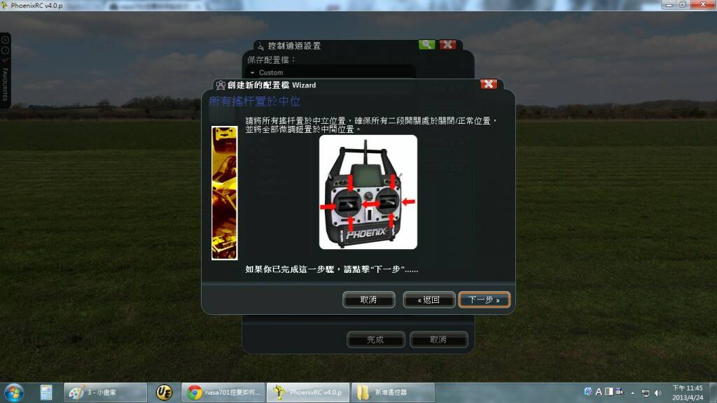

這個問題我以前就有發問過,到現在都找不到答案,模擬器怎麼設都設不出來,一切 idle 馬上往上飛,表示正 pitch 大到離譜,所以,練了兩年多,都不會倒飛,飛友一直鼓吹要我倒飛,實在受不了,模擬器沒練好,才不敢用實機來練哩。
搞不定是在校正時著手,之前做校正都是油門放最下面,有可能在做校正時,油門要放在中間,你可以試看看,我也會再試一下。
小弟用的是鳳凰,校正時油門一定要放在中間沒錯~ [attachimg]1160988[/attachimg]  詳情 回復 發表於 2014年9月23日 02:48 PM
我有置中校正過,還是不行!!!!  詳情 回復 發表於 2014年9月23日 09:21 PM
