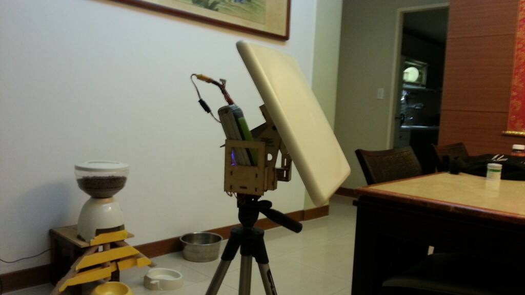

 樓主| 發表於 2014年9月19日 10:30 PM | 顯示全部樓層
我的Maestro 追蹤天線雲台安裝設定完成,在屋頂測試看起來還不錯,這幾天台北風太大無法測試等風小了再測試,這種追蹤雲台非常簡單應該很可靠才對
那個23db的大平板,我手頭上力量最大的舵機扛不太動 打算DIY雙菱或雙奶天線.  詳情 回復 發表於 2014年9月19日 11:21 PM

發表於 2014年9月19日 11:21 PM | 顯示全部樓層
dickou 發表於 2014年9月19日 10:30 PM
我的Maestro 追蹤天線雲台安裝設定完成,在屋頂測試看起來還不錯,這幾天台北風太大無法測試等風小了再測試, ...
打算DIY雙菱或雙奶天線.
請教K大用APM或pixhawk製作追蹤雲台的接線問題 1. 如用apm2.x 因 USB和數傳不能同時用,數傳要改接至UART2,這我知如何作但 2. 雲台APM USB 接到電腦,連接時用MP 右上角數傳連接按鈕連接? 接通後雲台數傳要如何連上飛  詳情 回復 發表於 2014年9月20日 10:27 PM
其實不用這麼大的舵機,配重做好,用10kg的舵機就夠了  詳情 回復 發表於 2014年9月19日 11:52 PM
 樓主| 發表於 2014年9月19日 11:52 PM | 顯示全部樓層
kris000 發表於 2014年9月19日 11:21 PM
打算DIY雙菱或雙奶天線.
